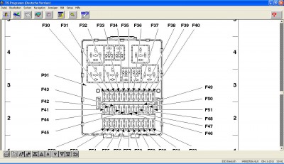

ff kombi r.v. 00 1,8 16V ghia
- Příspěvky: 19256
Re: prosim HELP !!! nesviti parkovaci svetla .
pojistka č 32 -10A je na vypinac , osvetleni SPZ , osvetleni palubky
pojistka č 47 a 48 - 7,5A je na levou a pravou parkovacku
vzhledem k tomu ze ti nesviti nic tak bych si typnul č 32

Opravdu sem moc rad ze povedlo vsechno zpatky sviti spz a palubni desky bylo pojista c32. Moc diky matt
