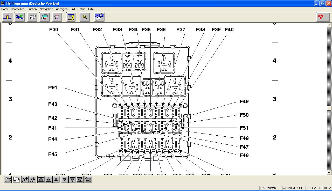

Zdravim,Jsem neslysici. Muj focus bylo rozbite SPZ svetlo.Dnes sem koupil novy led do SPZ za cca 2min zhasne taky zadni brzdy svetlo + nesviti palubni . Sem divil mozna praskle pojistka ? PRosim pomoc mi moc DIky matt

osvetleni SPZ a parkovacek jsou 7,5A pojistky , bohuzel jsem doma a nemam u sebe schema , pokud by ti stacilo zitra behem dne , tak se podivam .

Ale taky nesviti zadni brzdy a palubni otacek + rychlost jen svitit digitalni km

palubni deska je jeden okruh

tady si můžeš stáhnout schemata pro focus MK1 sice je to v angličtině ale pořád lepší jak nemít nic

pojistka č 32 -10A je na vypinac , osvetleni SPZ , osvetleni palubky
pojistka č 47 a 48 - 7,5A je na levou a pravou parkovacku
vzhledem k tomu ze ti nesviti nic tak bych si typnul č 32

Ok moc diky a zkousim zitra vymenit pojistka .

Opravdu sem moc rad ze povedlo vsechno zpatky sviti spz a palubni desky bylo pojista c32. Moc diky matt
