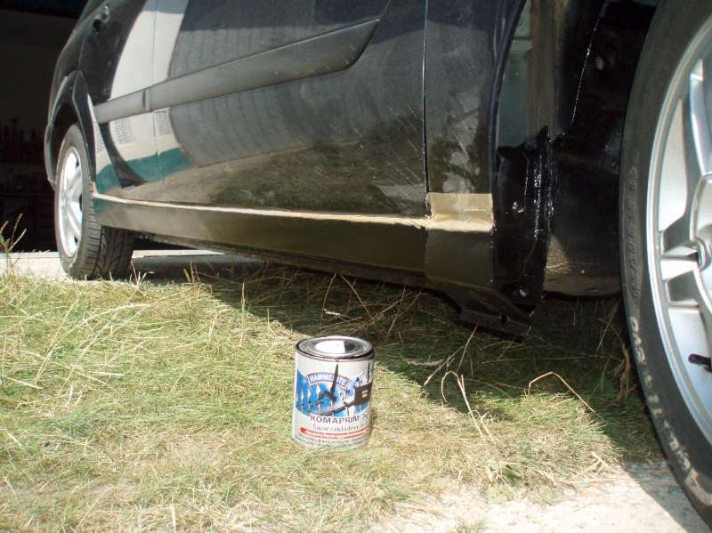

Korozia na mojom FF po 11 rokoch ...... horsie je na tom spolujazdcova strana, dal som to všetko dole na kov, brúsenie, odhrdzovač, technický benzin na odmastnenie, vyvarenie, tmelenie, znova brúsenie, zakladovka a skusil som hammerite 3 nátery, uvidíme ako sa osvedčí ...... teraz pracujem na zadnom narazniku a všetko čo je pod ním, nie je to až také zlé

Nechci Ti kazit radost,ale ten práh je zralý na výměnu.Pokud se jen vyvařila ta díra,tak je to zbytečná práce,tak na rok(max dva)
Ta koroze je vevnitř a tam se nijak nedostaneš.

Už si mi ju pokazil
.......... uvidíme, vyvaril som len tú dieru, šmátral v nej dosť hlboko
no neviem čo je hlbšie v prahu, dám to vnútro pod tlakom vystriekať niečim proti korozii, na spodku je nejaká záslepka, malo by odtial aspon niečo vytiecť a hádam to na nejaký čas pomôže a potom už niečo nové poriešim.

Něco jako stříkání dutin to auto asi moc nevidělo,že?Jinak věř tomu,že taková oprava nemá dlouhého trvání.Tohle se dělá před tím,než se auto prodává.Vydrží to rok-dva a pak vypadne vééélká díra

FF mam 5 rokov, predtym bol v Nemecku a neviem čo sa s nim robilo, myslim, že lepšie je to takto ako to všetko nechať hniť
