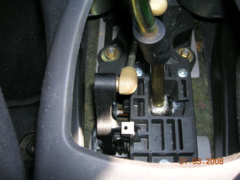

Tak se nejedná o pružinu, to by se pouze nevracela ř. páka. Jsou dvě možnosti.
1.pokud se společně i při minimálním pohybu hejbe táhlo k převodovce, je to vůle v tom přepákování.
2. pokud se táhlo nehýbe tak je to pouze ten mechanismus, který je vidět po odstranění koženého krytu mechanismu ř. páky. jsou tam dvě táhla (hedno na pohyb z prava do leva a druhé na pohyb dopředu do zadu)
a Ty mají pryžové ´´dorazy´´ a ty už můžou být vymačkané.....co vše Foki neví
