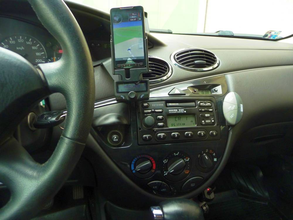

Protože mám krom Focuse doma ještě dvě Mondea s tempomaty, chtěl jsem ho do Focuse taky.
Po dlouhém hledání se jako nejlevnější varianta jevil Waeco Magic Speed MS-50, který se dá koupit (podle mého hledání) nejlevněji na Conradu:
http://new.e-conrad.cz/regulator-rychlo ... 50.k851329
Dá se sehnat i na Ebay, ale vychází to zhruba jako u nás bez DPH (když připočtu poštovné), s pochybnou zárukou (většinou).
Takže objednal jsem, s domněnkou že to bude jednoduché zamontovat. Zavezl jsem Focuse k prověřenému Fordímu opravářovi Soviarovi do Olomouce (bývalé kasárna na Holické). Ten si s tím pohrál, prý to poprvé nebylo snadné, ale funguje to perfektně, zdá se mi že plynuleji než origa na Mondeích.
V motoru to je ta modrá věc pod kapotou, z ní jde bowden co ovládá plyn. Pak pár čidel, využil všechny co byly ve škatuli.
Dovnitř jsem si to dával sám, byl už trochu problém kam to dát, už je tam toho trochu moc. Prostě to musí být dobře přístupné za jízdy. Nakonec volba padla na nevyužívaný držák Brodit na telefon, který jsem frézkou ořezal na potřebný tvar, zabrousil a ovladači tempomatu to tam celkem sluší a ovládá se to dobře.
Celkově shrnuto, motor 1,6 na to stačí, 140 podle rychloměru drží v pohodě. Funkce to má stejné jako origo, tedy zapnutí a vypnutí (uprostřed a ledka), zachycení rychlosti (spodní SET), obnovení nastavené rychlosti (horní RES), navíc RES jedno zmáčknutí -1km/h, SET +1km/h.
Závěr - doporučuji, není to levné ale je to super hračka na delší cesty, zdá se mi že to s tím i trochu míň žere. Jen to asi nemontujte sami, pro amatéry to není, moraváci raději si zajeďte k tomu Soviarovi.
Celkové umístění v interiéru.
Je to ten oválek v pravo.
Takhle to vypadá v motorovém prostoru, moc místa to nezabere

Zase tak daleko to není, ale kdybych to montoval dřív tak by byl na místě HF pod mobilem a HF tam kde je teď tempomat, už se mi to nechtělo předělávat.

Tempomat je super, ale tlacitka ve volantu jsou lepsi. Navic zastavba origo tempomatu by nebyla az zas tak slozita, cena za dily by ani nebyla tak strasna ...

Origo volant s tlačítky tempomatu je určitě super, ale sehnání je dílem náhody nebo jaké ceny ve Fordu? Ten odkaz co uvádíš byl stejně jen planý poplach. Je tady forum o nakupování volantů s tempomatem z Ebay, bohužel už taky neaktuální. Tak jsem šel do tohodle, rači mít něco než teorii.

No asi by to sehnat šlo, ale pro mně je to třetí auto určené na ježdění hlavně po Brně, ono celý s tím tempomatem byla trochu blbost, na obou Mondeích mám tempomaty na volantech a stává se že se sápu po tlačítkách i u Focusu a vono nic - ale teď už ne, sice tam tlačítka nejsou ale hrábnu na přístrojovku a tempomatím 8)
Já mám toho Focuse rád a rád s ním jezdím, takže ho dovybavuju na standard Mondeí, i trochu víc. Takže je tam trošku navíc:
