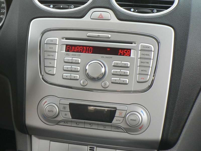

Fofo II mám velice krátce a bohužel mi právě stojí na mrazech venku. Mám problém s hodinami na rádiu FORD 6000CD (to hranaté s tlačítkem AUX a telefonním sluchátkem). Jakmile dojdu ráno k autu, tak hodiny vynulované. Zapnu autorádio, nastavím hodiny a všechno v pohodě. Ale druhý den ráno zase to samé.

Jinak nastaveni data a casu u FFi po FL. Zmacknete Clock, sipkami pod koleckem posouvate "kurzor" v datu a casu a tocenim koleckem nastavujete

Ja měl stejn yproblem s radiem že se mi pořad hodiny hazely do tovarniho nasaveni... tak jsme stim byl ve fordu a bylo to vadnou přistrojovkou...
