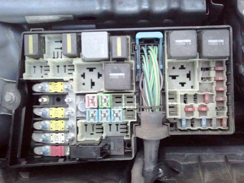

Odfotil som poistkovu skrinu a tu druhu :-) mozete mi pls niekto oznacit rele stieracov ?
DIKY !

Lucky mal pravdu. Stierace som rozobral a chyba bola v zatuhnutom mechanizme. necakal som, ze sa to prejavi zo dna na den. Vsetko som precistil, namazal a stierace funguju opat spravne.
Vdaka ;-)
