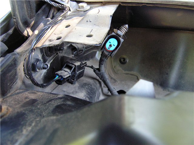

Rychlonavod:
1. zkontrolovat pripravu
a/ konektory u pro sklo b/ konektory v motorove pojistkovce c/ konektor pro tlacitko - hnedy pod mistem umisteni
(http://www.ford-focus.cz/forum/download ... &mode=view nebo http://www.ford-focus.cz/forum/download ... &mode=view - druhy zleva v panelu)
2. pokud vse mame, tak:
a/ osadit sklo
b/ osadit pojistkovku (2x 40A + rele finis 1425754)
c/ osadit tlacitko (http://www.ford-focus.cz/forum/download ... &mode=view)
3. prehrat / prestavit GEM (nelze pomoci parametru IDS, ale jen pres ASBUILT data)
a/ osadit sklo
