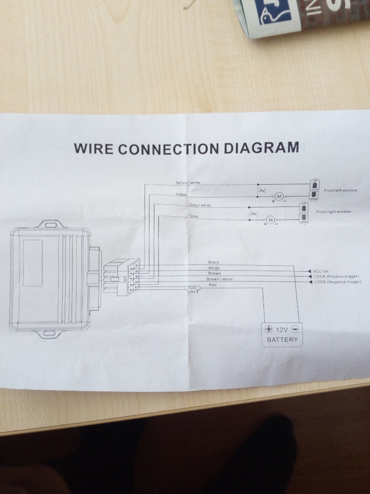

- tox232
- Příspěvky: 117
- Registrován: 22.05.2010 10:36
- Bydliště: Chomutov
Re: Automaticke zatvaranie okien pri zamknuti
Zdravím
oživím toto osm let staré téma. Pořídil jsem z aliexpress toto
https://m.aliexpress.com/item/328158259 ... 8873492832
Měl by jste někdo tip kam nejlépe modul osadit a který kabel by mohl být signál alarmu v manuálu je oznacen jako ACC ON.
Mám alarm dodělávaný dle návodu zde na foru alarm made by Ford se zapojením houkačky na klakson.
Ford Focus II FL 1.6L 16V 74kW 03/11
