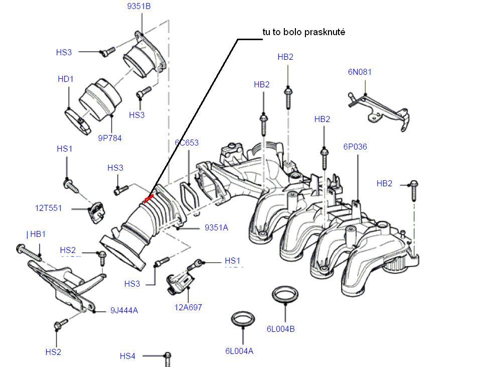

....zdá sa , že u mňa vyriešené - prasknutá hadica vo vysokotlakej časti sacieho traktu (ten diel v ktorom je osadený MAP). Po zalepení už asi 600 km ani cuk a dynamika, že je zasa pôžitok s tým jazdiť.
Prasklinu v klude alebo voľnobehu nebolo vôbec vidno. Roztiahla sa len pri akcelecii a zvýšenom tlaku, keď to cez ňu začalo syčať.

Myslis tu na fotce v pravo, jak vychazi z filtru vzduchu? diky p.s. cervene kolecko ignoruj

bufer píše:....zdá sa , že u mňa vyriešené - prasknutá hadica vo vysokotlakej časti sacieho traktu (ten diel v ktorom je osadený MAP). Po zalepení už asi 600 km ani cuk a dynamika, že je zasa pôžitok s tým jazdiť.

Nie, to nie je ona, tá ktorá bola prasknutá je schovaná pod krytom zhruba vedľa nádržky na chladiacu kvapalinu

ajo, u mě to vypada trochu jinak nez na schematu. Misto te hrbate hadice tam mam kulatou, min hrbatou:) Kazdopadne dik za tip, co pozorovat:)
