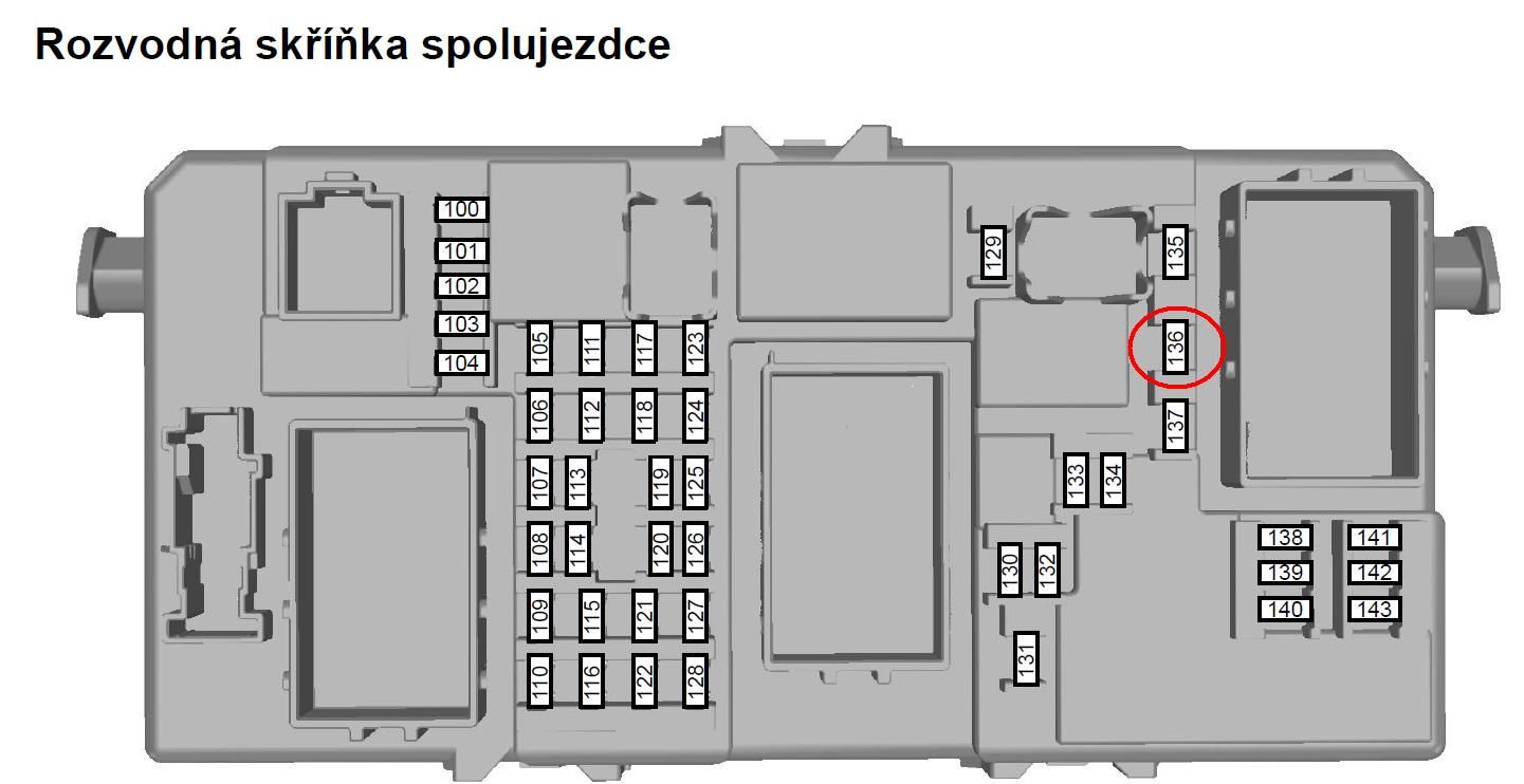

Trochu mě mate rozpor tvého obrázku a tím, že píšeš o FoFo2, ale pokud se týká FoFo 2, tak by to měla být pojistka 136.
Pokud to nebude pojistkou, tak sundat PP kolo a plastový podběh a zkontrolovat motorek a zda tam jde šťáva.

Diky! Takze..
musel jsem vymenit pojistku (myslim 5. v druhe rade z vrchu zleva).. po vymene: motorek slape (jupi :Dancer: ), ale jsou ostrikovany (spis bombardovany :) ) pouze predni xenony. Kdyz vypnu svetla, tak motorek slape, ale kapalina se nedostane ani dopredu, ani dozadu. Urcite nikde nic neunika, dival jsem se pod auto a sucho :)
