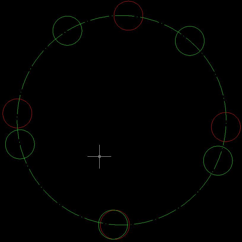

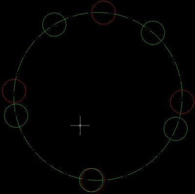

nedalo mi to
roztecna kruznice prumer 108mm
diry prumer 15mm
cervene jsou 4 diry
zelenych je 5 der
Je to bez sance uskladat tyto roztece na dvoji roztec, pozdrav pána
Muj osobni odhad je: 5x108 a k tomu 5x100 nebo 5x110 x 5x112 nebo 5x114,3
diry prumer 15mm
cervene jsou 4 diry
zelenych je 5 der
