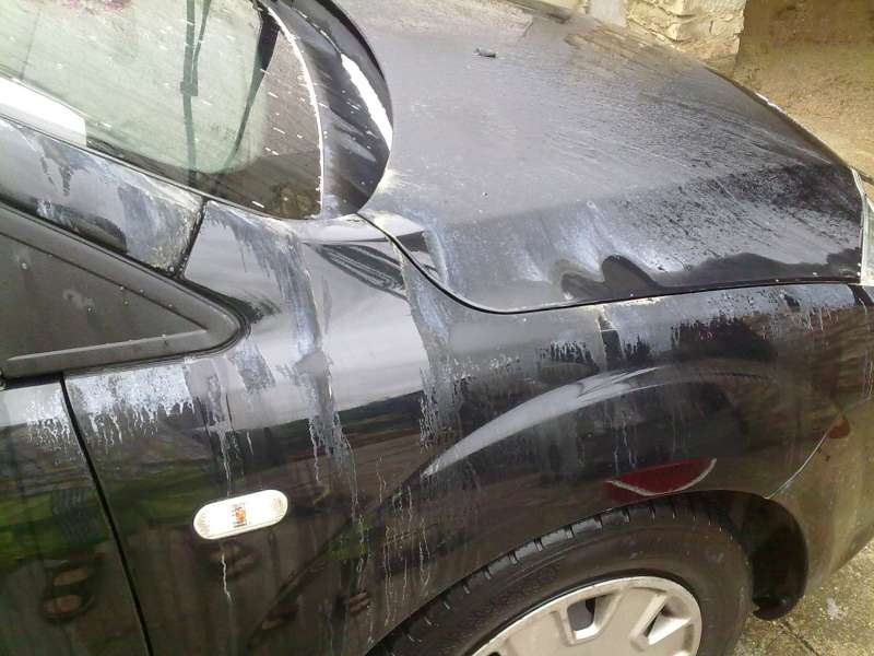

Zdravím, nějaký debil mi v pátek zacákal auto s betonem a je to tvrdý jak blázen na autě. Tak se chci zeptat jak to dostat pryč. jsou tam kamínky a tak to nechci nějak šmudlat. Děkuji za informace

zkusil bych to opakovaně hodně navlhčit a pak opatrně sundat

Tak ten problem jsem resil zhruba pred 4 roky. Prisel jsem na to pozde, takze to pekne stuhlo a neslo to ani za boha dolu.
Nastesti to byla mala kapicka betonu na strese. Casem jsem to prestal vnimat a ted ani nevim, jestli tam jeste je. Jestli to jeste neni moc zatuhle, tak mozna to bude stacit poradne mocit.

nej sem si jist, jestli by se za daných okolností nepoškodil lak

S betonem jsem si taky užil.Bývalý majitel někde něco vymetl na stavbě a zbytky betonu byli na levé straně rozstříkaně na podběhách a alu diskách.Mytím ani wapkou to vůbec nešlo dolů,takže opatrně šroubovákem jsem to odstraňoval asi 2 hodiny.Uspěšnost tak 90 procent.Bezva zábava.Z laku by to asi s takovou metodou nešlo.

Pokud je beton zaschly, je namaceni zbytecne, bohuzel. Vim to treba z potapeni, beton vydrzi i pod voodu beze zmeny desetileti :/
Takze mechanicky odskrabat a pokud se poskodi lak (pravdepodobne), rozlestit co pujde, asi nejlepe stojove ..

Jo to se mi stalo naštěstí na Fáčku,ale asi 8cmX2 cm cákanec dolu jsem to nedostal a raději jsem to tam nechal,určitě by to šlo i s lakem

kde to máš? Pokud je to na velký ploše, zkusil bych to promáčknutím z druhé strany odloupnout, beton není pružnej, mohl by prasknout. Pokud to nepůjde, tak asi opatrně "odsekat"
. Myslim, že škody na laku nebudou tak velký, aby se nedali rozleštit.

Beton odstraniš pouze chemicky a bez následků. Vím to z vlastních zkušeností měl jsem kompletně celé auto od toho svinstva. Stačí ti nějaký čístící prostředek do koupelny na odstranění vodního kamene a spoustu trpělivosti.
