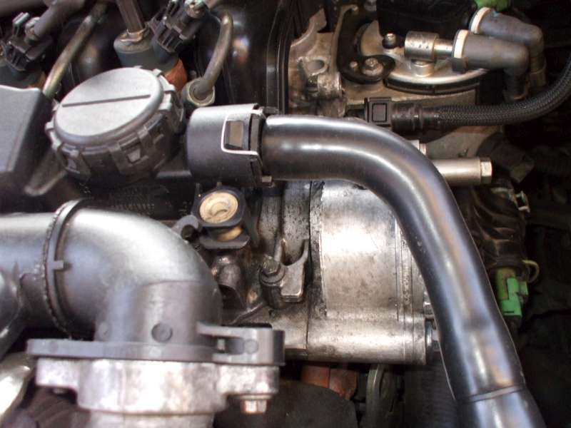

Dobrý den,
chtěl bych se zeptat, k čemu je hadice která vede z hadice sání mezi airboxem a turbem do motoru?
Dnes jsem doléval nemrzku a všiml jsem si, že tato hadice je sice na hadici sání napevno připevněná sponkou, ale na straně motoru je na jakýsi nacvakávací systém a byla tam povolená. Po dotlačení mechanizmu zdá se opět drží. I když nemám pocit, že by ta hadice tam byla vyloženě na fest a těsnění které na osazení je nějak extrémně fungovalo. Vnitřek této hadice je od čehosi černého (nafta/olej) nepoznám to - to je v pořádku?
Děkuji za případné informace.

Re: 1.6tdci - upadlá hadice sání
Jestli jsem to dobře pochopil jak popisuješ, tak je to hadice od odsávání par z bloku motoru, či jak jinak to lépe nazvat. Na turbu a airboxu máš spony, a ta odsávací hadice má takovou plastovou sponu zacvakávací a vyústění má o-kroužek. U dieselů se ti pak v hadici do turba od airboxu může objevit i olej. Pokud ho tam není moc, a nemizí ti motorový olej, tak se nevzrušuj.

jo, je to ta tenčí hadice mezi motorem a velkou hadicí airbox-turbo...........a prostě je to vevnitř mastný...........ale olej auto nebaští.

- BobTDCi
- Příspěvky: 1128
- Registrován: 18.02.2009 10:34
- Bydliště: NR kraj, Slovensko

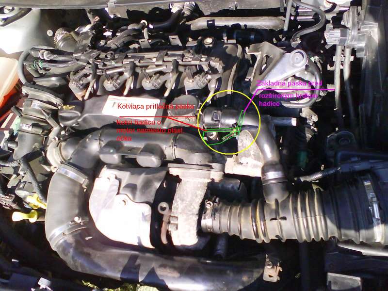

No jedno z tých ušiek som mal "off" - tak som na tú tenšiu hadicu tesne pred rozšírením/kde je vsunutá plastová prechodka/ zatiahol plastovú zdrhovaciu pásku pod ktorou som prevliekol ešte dve také pásky a tie som pritiahol o to veko dýchania motora - vi´d foto.
Teda ak je to to čo ti nesedí.
Každopádne vyriešiť to "musíš" - aj ak by to bola tá kónická hadica medzi airboxom a turbom - tam ešte viac..kvôli hroziacim nečistotám s rizikom poškodenia turba, ale i motora -kremíkový prach ti poškodí steny valcov, krúžky a máš po požadovanej kompresii...ak by ti aj turbo náhodou prešlo bez újmy čo je ale málo pravdepodobné - lebo točí až do 170-180.000.otáčok a tam aj malá čiastočka znamená obrovskú rýchlosť pri zrážke i následky...

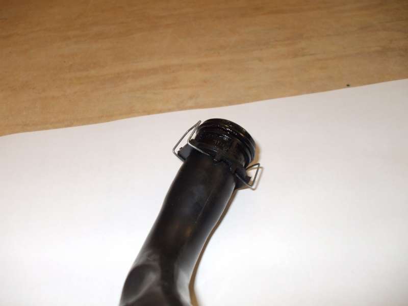

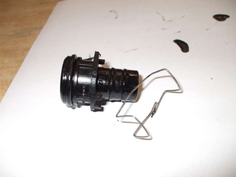

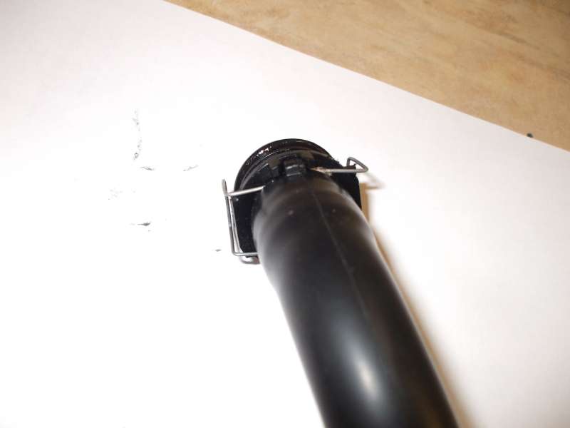

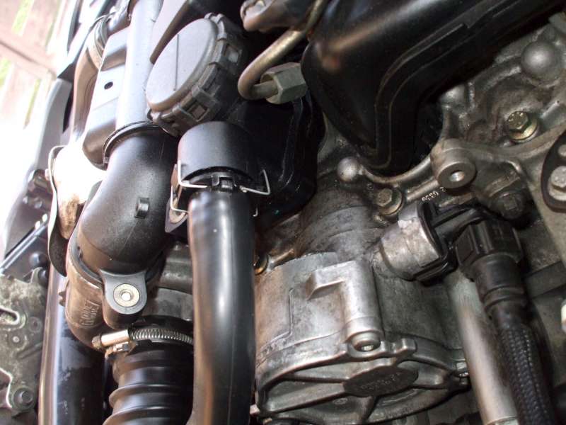

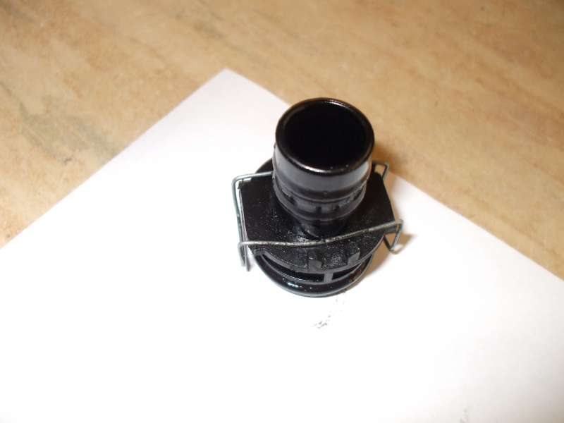

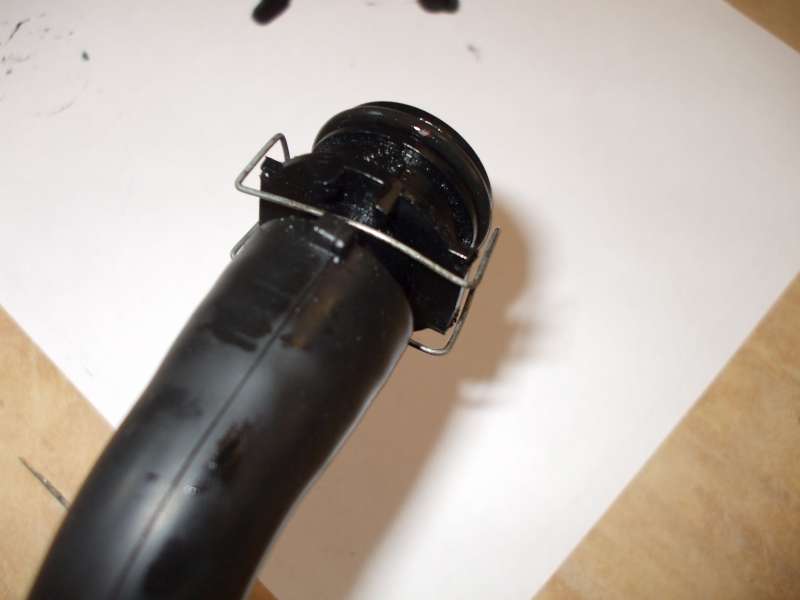

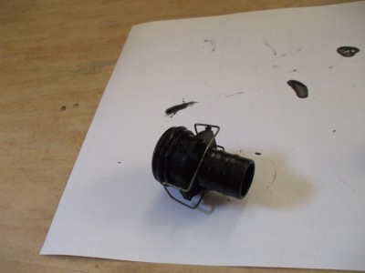

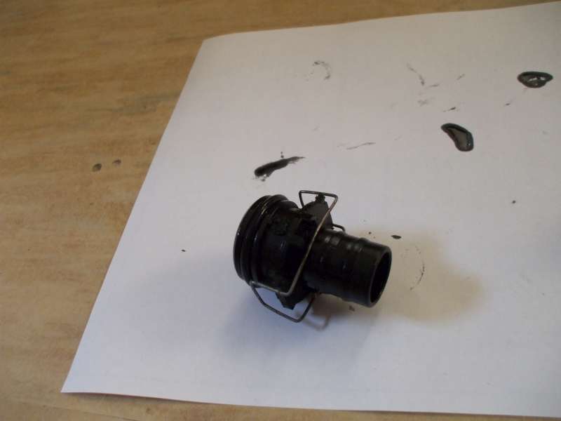

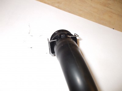

Noo , ja som tie poškodené očká odstránil úplne /na brúske/,z tenkého ocel.drôtika vytvaroval taký "držiak" v tvare tých očiek,ale aby držal až za tou umelinou. Spoj drôtika som scínoval.Je vlastne pritlačený tou gumovou "fajkou" k umeline /na ktorej boli pôvodné očká/
Drží to ešte lepšie,ako predtým

Taky to mám urvaný, nechtěl bys to tvoje řešení opravy nafotit. Přemýšlím jak to přichytit a víc variant krom páskovky by nebylo na škodusibari píše:Noo , ja som tie poškodené očká odstránil úplne /na brúske/,z tenkého ocel.drôtika vytvaroval taký "držiak" v tvare tých očiek,ale aby držal až za tou umelinou. Spoj drôtika som scínoval.Je vlastne pritlačený tou gumovou "fajkou" k umeline /na ktorej boli pôvodné očká/Drží to ešte lepšie,ako predtým

OK ,nájdem čas,a skúsim pofotiť , ale neviem kedy
Tak som to nejak pofotil . . .
