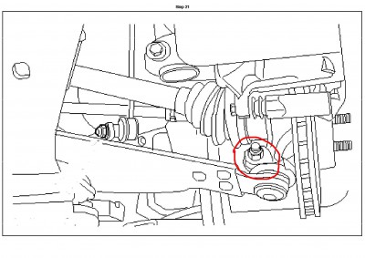

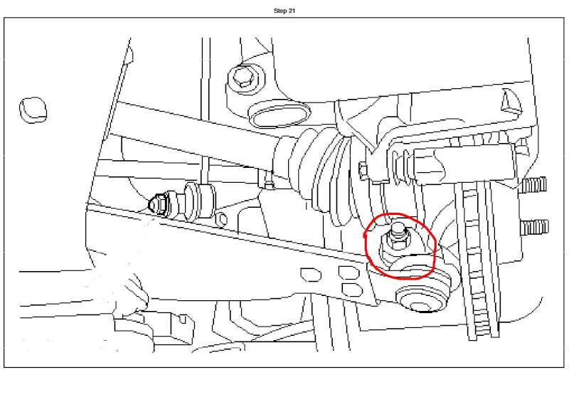

Z toho jsem měl obavu, protože ta hovada u Fordu dala na těhlici šroub k zajištění čepu na hvězdicový inbus, ani nevím velikost. Všude šestihran a tady, kde to bude povolit problém, dají tohle. Super. Poloosu jsi povoloval taky nebo jsi to jen sundal z toho spodního čepu? Mě to drží už jen na tom čepu a poloose, všechno je oddělané. Nedávno jsem to dělal na oktávce a tlumič jsem dostal ven i když to zůstalo na spodním čepu.

Poloosu jsem nepovoloval, ale ať přemýšlím jak přemýšlím nevim o jakým šroubu mluvíš ? já mám všade šestihran jak na čepu dole tak na těhlici nahoře
, jestli myslíš ten spodní tak povolíš šestihran a šroub vyklepneš pomocí třeba průbojníku

Přesně ten šroub mám na mysli. Závit tam není, matku jsem povolil, ale šroub je zarezlej jako prase, nechce se hnout a hlavu má právě na tu hvězdici. Nastříkal jsem to brzdovkou, tak snad povolí. Díky za pomoc.

tak pokud je to postříkaný brzdovkou dobrá věc, osobně to dělám tak, že pokud kouká šroub ještě ven, našroubuju zpět matku min na 4 závity a kladívkem klepnu přes tu matku a zatím 100% úspěch, zkus to. Jo a aby se mi dobře vyvlíkal tlumič z těhlice tak jsem si pomohl tak, že šroub jsem celý vyšrouboval a natočil jsem si ho ze strany co je závit, v okamžiky kdy jseš v půlce čili v části kde se to stahuje vložíš kus páskoviny a funguje to jako rozporka
