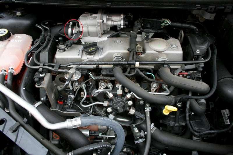

BTW - este pridavam obrazky mojho motora, ako som skumal, tak som skumal, nasiel som jedine dve podorzive veci - nedotlacenu hadicu z/do turba (?) a mazlavy flak na bloku (v podstate cely blok vyzera nasiaknuty mazlavym sajrajtom). V prilohe posielam fotku celeho motoroveho priestoru a zoom na mazlavy flak. Vidi niekto odbornejsim okom nejaky ocividny problem?

hledej téma podfouknutý vstřik
http://www.ford-focus.cz/forum/viewtopi ... 96&t=21346
příznaky - smrad spalin v kabině, mazlavý sajrat kolem vstřiků; u 1,6 TDCi asi častý problém.
Na konci vlákna jsou i ceny. Opravu bych neodkládal.
