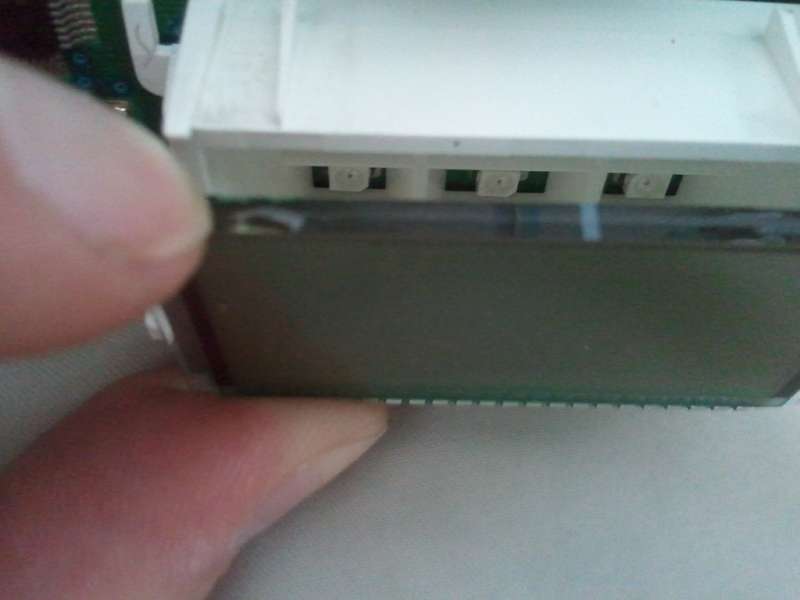

Tak jsem se teď snažim změnit podsvícení displaye na zeleno, ale to se mi asi nepovede. Nemám tam žádnou zelenou folii ani žárovku w5w, ale pod displayem je 6 zelených smd diod. Display nejde sundat, protože je přiletovanej přímo k desce a do toho se mi nechce pouštět. Takže super, všechno budu mít modrý jen display zelenej
Zase musim mit neco extra
- pbjun
- Příspěvky: 5869
Re: Změna podsviceni-návod na topení str 29
Tak displej odpajis jednoduse, nahrejes, odsajes a hotovo, a SMD ledky bych nahradil led paskem a mas klid... Kdyz uz ses drbal se vsim tak udelej i toto...
