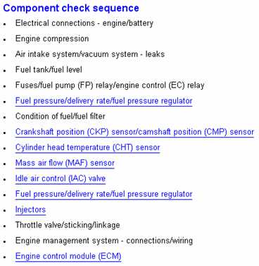

pelen píše:Tezky start, benzin: Obrázek
nevie mi niekto prosim prelozit tuto cast so studenym startom? akosi mi to zacina blbnut, ked mi to stoji celu noc a rano chcem nastartovat hrkoce to na 400 otackach a vacsinou skape a na 2. krat uz je vsetko OK, len mi mierne kolisaju otacky kym sa mi motor nezohreje na volnobehu... zajtra idem pozriet vahu vzduchu atd. (sviecky mam cca 6 mesiacov a doteraz bez problemov) tak nejaka rada by pomohla :( pozeral som aj ine temy na fore, ale nic ine ma nenapada co by to mohlo byt... vdaka :|

roman082 píše:
to roman082-Jak jsi dopadl? Přišli jste na něco? Já začínam mít ten samý problém.

Re: Studený motor
Příspěvek od roman082 » 03.01.2011 14:39
mne stacilo na mojom benzine vymenit hadicku odvetrania klukovky a vsetko ide ako ma :perfect:
