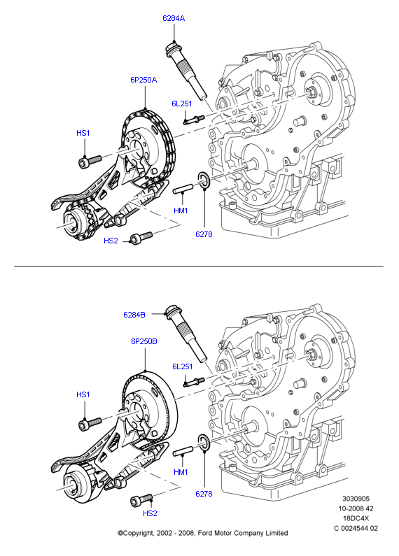

Dajte VIN, zistim to presne. 1.8TDCI sa robil 2 sposobmi - pohon CR cerpadla bud retazou, alebo remenom, vackovica je ale vzdy pohanana remenom od CR cerpadla.

Re: focus 1.8 tdci 85kv r.v.2005 rozvody
Asi toto - hore je retaz, dole remen :
