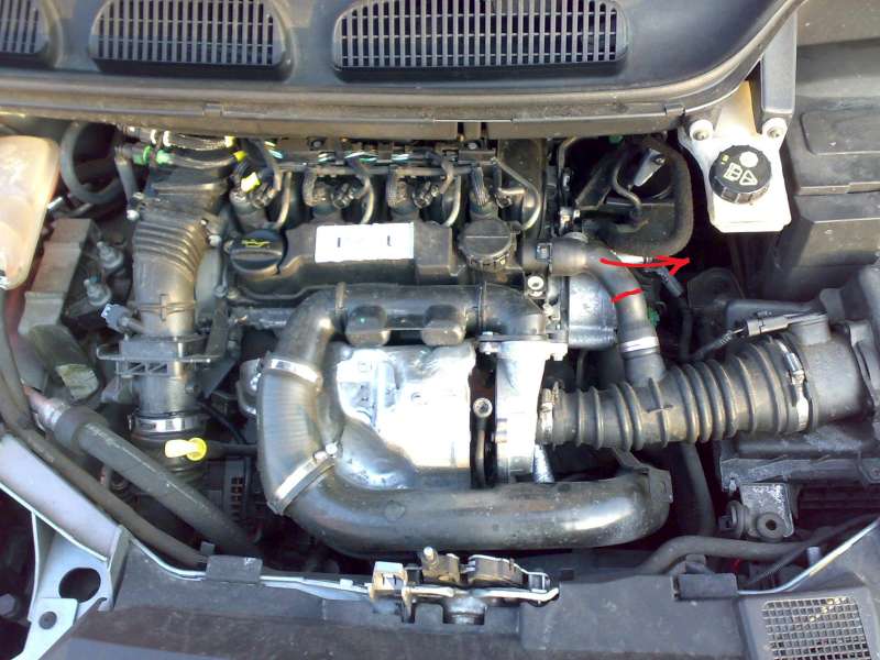

Zdravím,při náhodném sejmutí plastového krytu motoru jsem zjistil,že mě chybí víčko na ventil.víku a je tam jen pružina.Jeden kolega to to definoval,že ten motor dejchá ale na výkonu nic není znát ani,když tu díru zakryju rukou.Já jsem taky nic nezaslechl,že by něco bouchlo z motoru.Mám 1,8 TDCI údajně najeto 120000km.Díky za případné sdělení zkušeností co a jak dál.

to se mi stalo presne pred rokem zamrzli mi hadice od odvetrani protože jsou po čase plny takového šlemu a ten v zimne muze zmrznout ten jsem je vyčistil nechal si vyfrezovat nové jakoby vicko protože ho samostatne neprodavaj jen z vikem za tři a pul tis .korun tuším

Tak jsem udělal takovou úpravu taky z hliníku mě kolega vytočil záslepku a tu jsem pro jistotu nabodoval na silikon.Ale stejně netuším kde se tam vzal tlak který by tu zátku vyrazil ven.

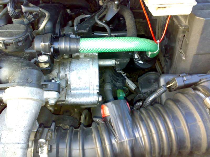

Ahoj nejak jsem nenašel co jsem hledal tak se ptám tady. Zkoušel někdo upravit ovětrání ventilového víka předělat mimo sání. Ze by se ten výstup na hadici na sání do turba zaslepil a hadice z ventilového víka by se navedla někam mimo do motorového prostoru?? Na konec by se mohla dat třeba PET lahev z dírkama at ten se nedelá kolem bordel.

Tak odpovědi jsem se nedočkal tak jsem se pustil do úpravy odvětrání sání. Trubku od saní do turba jsem zaslepil a od ventilů jsem navedl hadici do nádržky ve které jsou dirky. Je to zatim test verze takze to moc nevypadá. Po 150 km sem se na to mrknul a hadice je zevnitř od oleje a i nadobce trošku je. Pak se podivu do hadic za turbem jak to v nich bude vypadat. Tady je foto.

Tak v hadici před turbem i v hadici za turbem byl olej. Ne moc ale trošku jo a kde se tam bere?? z toho odvětráni.

Tohle se již dělalo na žigulech, protože se příliš špinil vzduchový filtr.
Rozhodně je zašpiněné sání jen nežádoucím účinkem tohoto odvětrání motoru a nemá to jediný kladný význam.
Ale pozor olej kolem turba může způsobit i průsak kolem uložení turbínky!
