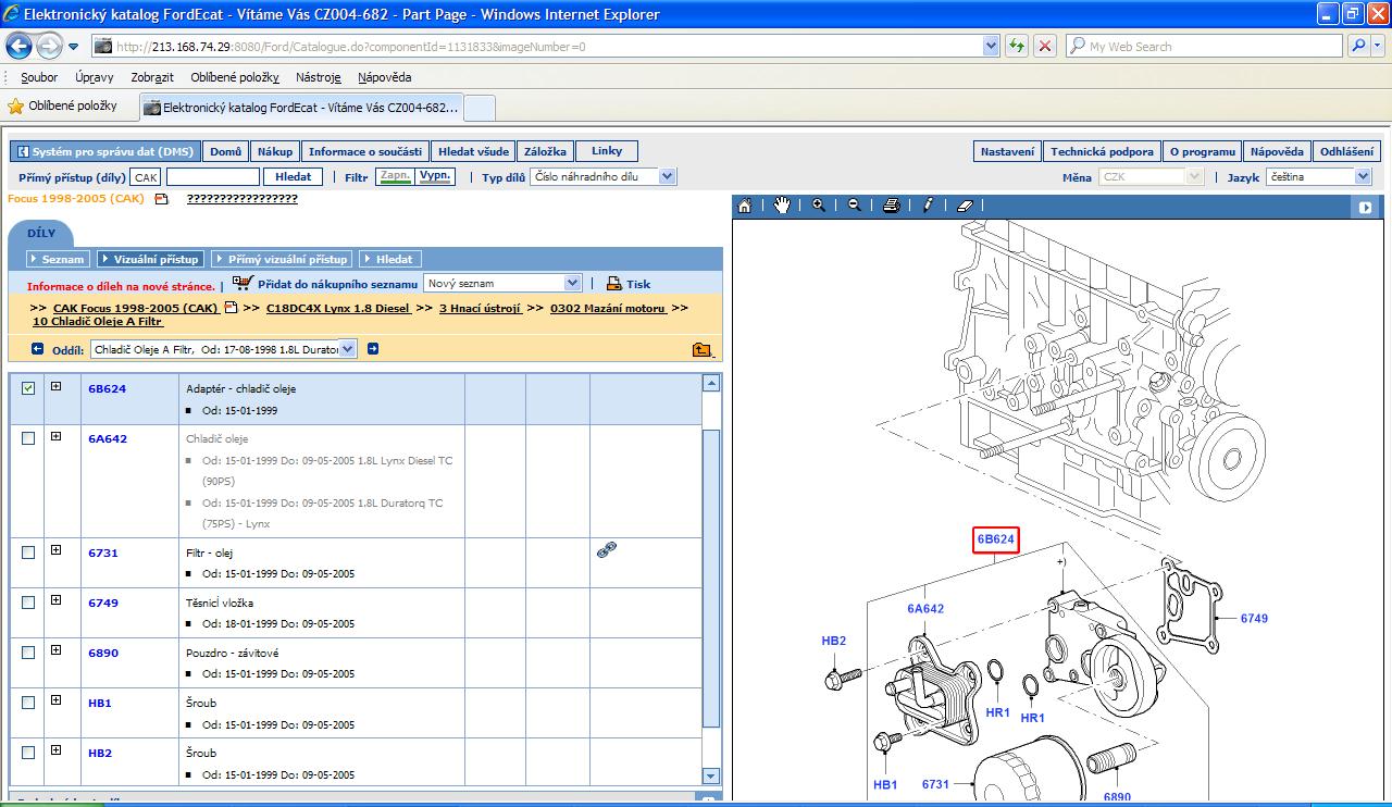

Zdravím, dnes jsme chteli vymenit olej ve FF 1.8 TDDi 1999 66Kw a po vypuštení oleje jsme zjistili že rukou olejový filtr nepovolime, tak jsme zajeli pro naradi ktere je k tomu urcene, meli jsme nekolik nastroju vysledkem je vsak pouze to že filtr je na kusy a v bloku zustalo zašroubovaný pouze závit s tim celem jak jsou v nem ty dirky poradi nekdo jak to vyndat?

Re: nelze vyšroubovat olejový filtr
v cem tam vlastne drzi? nesel by vyndat nejak celej ten zavit nebo nejakej mezikus ve ktery to drzi?
- Příspěvky: 19256
je tam nasroubovanej (6890)
