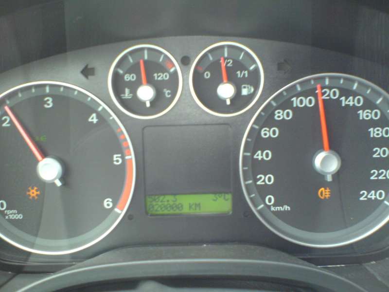

To je ale vlevo v otackomeru a neni to svetylko, ale symbol vlockystary_bobr píše:Červené světýlko vedle "0" tachometru je kontrolka teploměru. Pod 4°C svítí žlutě, pod 0°C červeně. A při poklesu pod některou z uvedených teplot to pípá.

Tak samozřejmě to byly otevřený dveře
hloupost jako blázen, ale fakt mě to nenapadlo

Co teda ukazuje kontrolka nahoře mezi teploměrem a palivoměrem?Mám 1.6 bezín 2005 74 kw.Při vyjíždění z parkoviště začala blikat nejdřív rychle pak pomaleji a pak zhasla au ž nesvítí.Nezamykal jsem ani neodmykal.Při zamčení nebliká.PC nepsalo nic.

Mam pocit, ze indikuje aktivovany imobilizer. Ale to blika jen kdyz zamknes a zavres auto. Jinak nevim co by mela mit na starosti jineho.

Jo všude se píše imobilizér.Toto mě připadá ale že mi to chtělo hlásit něco co se samo spravilo.(napětí,teplota...)

Mně se někdy rozbliká, když mi to chcípne a rychle znovu nastartuji. Po chvíli jízdy to přestane. Nebo po vypnutí zapalování a dalším startu.

Jo u mě to bylo taky tak.Chcíplo mi to nastartoval jsem a při vyjíždění blikala.Pak to přestalo.Nedával jsem to do souvislosti.
