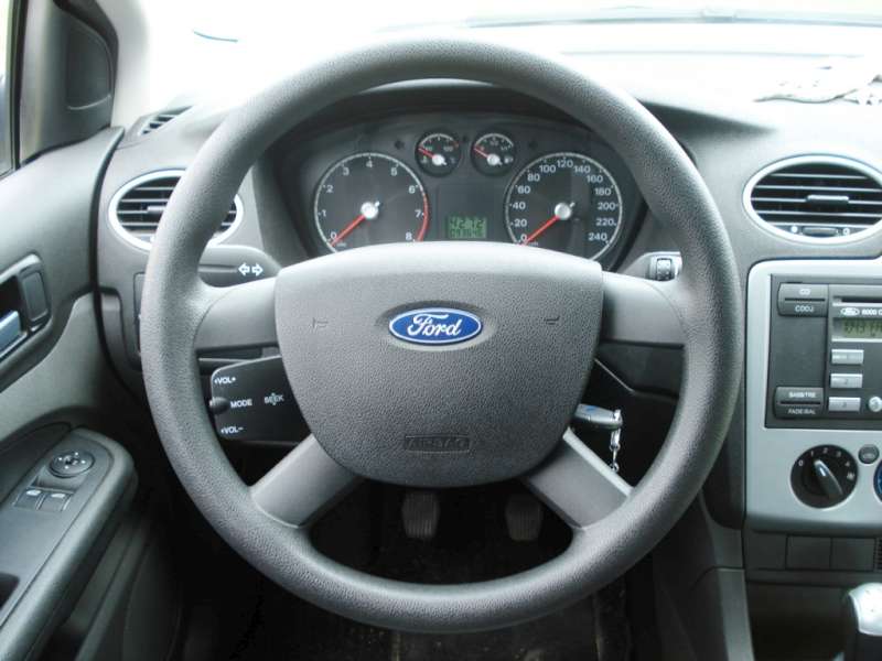

Chtěl bych se zeptat, jestli půjde bez problému vyměnit volant "plasťák" za kožený (viz obrázky). Na koženém jsou tlačítka od tempomatu, který nemám. Nevím jaký je tam konektor na zapojení houkačky - jestli není společný s dráty k tempomatu. Funkci tempomatu samozřejmě neočekávám! Neví někdo?
Nepište mi, že mám měnit za tříramenný, bo nechci kupovat drahý airbag. Dík

pujde ale vyndat airbag neni jednoduche a tempomat by se dal povolit (teoreticky ) . takze kdyz to privezes tak se to muze udelat oboji .

O ten tempomat mi nejde.... Určitě bych to kvůli tomu airbagu nedělal sám, tak bych se případně ozval, až se mi šikně nějaký volant za slušnou cenu.

údajně nepasuje airbag z volantu bez tlačítek na volant s tlačítkama tempomatu. Abg je snad OK, ale on má zespoda krytku, která zapadá i do výběrů spodku volantu pro tlačítka... Takže to chce nejen volant, ale i plast na spodku samotného abg.

Vymena vence volantu 4ramenneho bez tlacitek tempomatu za volant 4ramenny s tlacitky (nebo naopak) je bez problemu - airbag pasuje (vlastni zkusenost: http://www.ford-focus.cz/forum/viewtopi ... 85&t=22847).
Airbag z 3ramenneho do 4ramenneho nepasuje.
