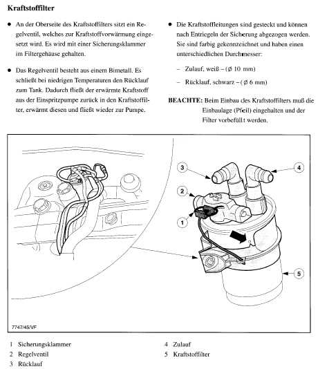

Stahnete si servisni knizku Endura TDDi:
(33.15 KiB) Staženo 303 x

luko
Příspěvky: 21
Bydliště: ostrava
Příspěvek od luko » 10.01.2008 18:37
Ha obrázek pěkný.Problém je že neumím ani slovo německy.

Příspěvek od pelen » 10.01.2008 18:39
Prepis si to do translatoru. Je tam rec o bimetalovem ventilu, ktery otevira a zavira "zpetny prepad" podle teploty - pokud funguje.

Příspěvek od pelen » 10.01.2008 18:55
Neni tam vyhrivani. Ja ten princip chapu jako automaticky sytic.

Příspěvek od luko » 10.01.2008 19:32
to Pelen: V chytré knize je napsáno že vozidla se vznětovým motorem jsou vybavena vyhřívaným zpětným potrubím,které vede okolo palivového filtru a zajišťuje jeho ohřívání. Tak jsem s toho jelen.A v tabulce poruch u vysoké spotřeby je zase,PORUCHA-ucpané vratné vedení. Řešení-profouknout vzduchem vratné vedení,vedoucí od vstřikovacího čerpadla do nádrže. Tak a jsem s toho dabl jelen.

Příspěvek od pelen » 10.01.2008 20:07
Na horní strane filtru je regulacni ventil, zajisteny pojistnou sverkou.
Regulacni ventil je bimetalovy. Ten uzavira pri nizke teplote zpetne vedeni do nadrze. Ohrate palivo od vstrikovaciho cerpadla pak tece do filtru a opet k cerpadlu. Privody jsou barevne oznaceny:
privod bily, prumer 10 mm
zpetny cerny, prumer 5 mm
Poznamka:
Pri vymene filtru musi byt smer sipky zachovan a filtr musi byt naplnen palivem.
