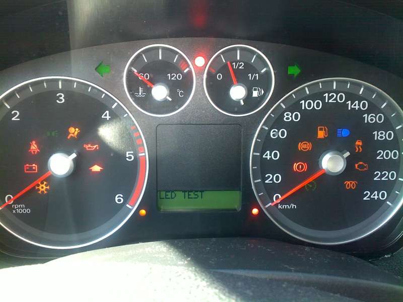

Ahoj, mám několik problémů asi s přístrojovou deskou:
- nemůžu najít kontrolku závady motoru, je tam pouze ta oranžová varovná, není s něčím sdružená? Přikládám fotku z mého LED testu, kdé má kontrolka závady motoru správně být? Pokud by byla pouze špatná kontrolka, dá se nějak opravit?
- mám tam i kontrolku ESP (takový ten smyk) i když ESP nemám, je to ok?
- Když nastavím v palubním počítači METRIC, tak mám na displeji KM a stupně F, pokud nastavím IMPERIAL potom mám na displeji MPH a stupně C, ani jedno mě nějak neuspokojuje :) Čím to může být neznáte nějaký fígl? U Forda říkali že to ještě neviděli.
- Když dám klíček do polohy II, tak ani na chvíli nesvítí symbol žhavení, ale v LED testu tam kontrolka svítí, toto může být asi závada mimo přístrojovou desku. Ale startuje to celkem ok, cca během 2 sekund.
Mám FFII 1.6 TDCI 80kW rv. 01/2007, nedávno jsem to koupil dovezené z Holandska. Nemůže to být např. tím že tam někdo nacpal jinou přístrojovou desku a nenastavil jí správně?

Závada na paliv. systámu motoru je pod ESP a 1,6 nezobrazuje žhavení,protože má rychložhavení a uvidíš ho asi na okamžik až bude mrznout.Ta kontrolka s vykřičníkem má být na levém budíku pod šipkou,ale v mém návodě se píše jen u aut bez BC ostatní nevím nemám ještě BC zabudovaný.

Pokud je BC palubní počítač, tak ten asi mám (ukazuje průměrnou spotřebu, kolik ještě ujedu na nádrž, jaké dveře jsou otevřeny...), tzn. že mi tam ta kontrolka motoru pod šipkou chybí? A nebo mám jen nějaký model s palubním počítačem, který hlásí vážné chyby motoru jiným způsobem?
