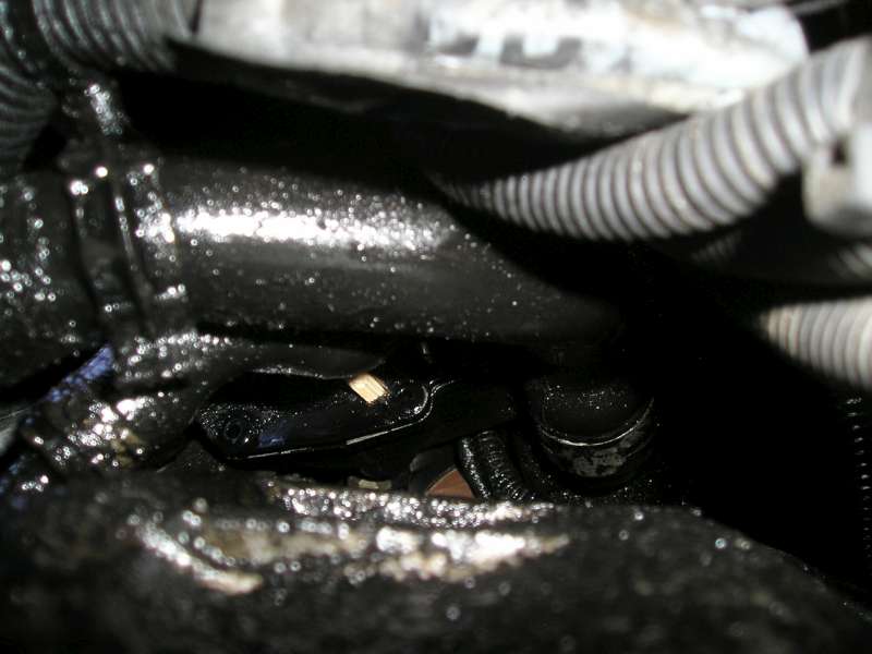

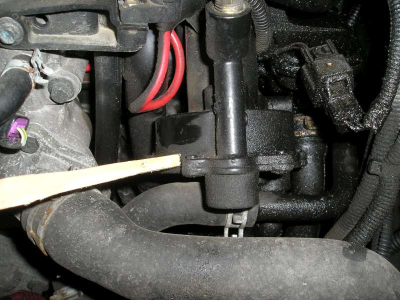

Příspěvek od sid269 » 31.08.2010 19:17
Pripájam ešte nejaké fotky, ktoré sú ale odfotené dosť z blízka. Vidno tam aj ako je to všetko s toho oleja špinavé.Ozaj netuším čo s tým.Tá prvá fotka je pohľad odspodu druhá zvrchu.

Vyriešil som to veľmi jednoducho,vývevu som vybral všetky tie nity som postupne odvrtal a nahradil som ich šraubami s matkou a lepšie som to dotiahol.
Zatiaľ mi olej odtiaľ netečie tak dúfam, že to vydrží.
