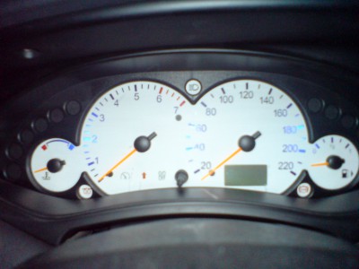

Caues lidi,
tak jsem po uspesnem nastudovani zvladl predelani osvetleni interieru,ale ma to jeste par hacku. Respektive dva.

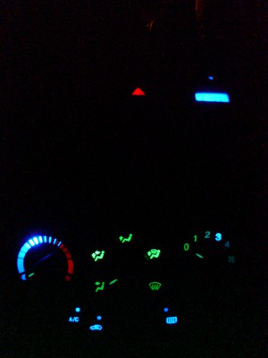

1) potrebuji poradit s predelanim osvetleni kolem ovladani vzduchu. Zkousel jsem podle nejake navodu na netu vybrousit tu zelenou blbost co tam je jako podklad,ale bez uspechu... poradi mi nekdo pls... uz sem hledal a nic sem nenasel.
2) na foru jsem nasel ze je potreba v displey ukazatele kilometru vymenit nejakou folii, aby se podsviceni zmenilo na modre, nicmene nevim kde ji sehnat a jak by to asi melo vypadat. A pak by me zajimalo jestli pro vymenu teto folie budu muset displey cely odletovat a pak znovu priletovat a nebo jestli se to da udelat i bez toho.
Prosim poradte....
nize prikladam foto jak dopadlo predelani....
Prosim poradte....
Je : Ford Mondeo kombi 2.2 TDCi TITANIUM 114kw (155koní), černá metalíza, najeto 160738 km
Byl : Ford Focus kombi 1.8 TDDi 66kw (90koni),Diamond bílá, najeto 290902 km

Co uplne konkretne mas ny mysli. Bile podlepeni jsem si koupil za 500 na aukru z polska a schodou okolnosti tam i pasuje. Rozmontoval jsem palubni desku. Napred kryt pred budiky ten ja na tri sroubky a potom samotne budiky ty jsou na 4 sroubech. Pak jsem dle navodu zde na foru odpojil budiky rozmontoval a vymenil. Bacha kdyz sundas rucicky celkem blbe se nasazuji zpet.
Jinak s tou folii fakt nevim snad to tu nekdo napise... kdyby to bylo to same jak podsviceni hodin tak je to v pohode, ale je to udelane tak jak je a tudiz se asi fakt bude muset neco menit.

podsvietenie klimy http://www.ford-focus.cz/forum/viewtopi ... &start=420

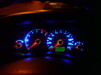

Já jsem podle rady někoho tady z fóra vyndal z displaye tu fólii a odlakovačem jsem z ní dostal zelenej film, do patice na žárovku jsem naletoval modrou smd diodu a odpor a je krásně modře podsvícenej
, ale ty budíky se mi líbí jak jsi vyřešil, měnil jsi žárovky za modré?

Ja sem kdysi tu folii vymenil za normalni bily kancelarsky papir a taky to fungovalo uplne perfektne (musi se pouzit barevna led)...

Budiky jsem udelal tak ze na aukru za 500 jsem si z polska objednal komplet tu celou desticku s napisama na prani ti udelaji i primo barvy ktere si bdes prat. Zarovky jsem musel vymenit protoze svitili jak umiracek a vymenil jsem je za ledkove zarovky s 8 smd diodama. Zarovky jsou bile to modre ma na svedomi podklad budiku.

Nene, display odletovávat nemusíš, ten papírek z něj jen vysuneš, jak rozebrat budíky víš.
To jsi objednával na českým aukru nebo na allegru? Líbí se mi to, ale trochu mě odrazuje, že to není podsvícený konstantně, ale to asi dělají ty smd, mají malý rozptyl. Nezkoušel jsi tam dát 5W klasický žárovky? Svítí o dost víc, já je mám v origo budíkách místo origo 3W a úplně to září

Diky moc za radu jak na ten display, proste vyndam tu folii dam pod ni trbeas vilej papir a podsvitim modrou zarovkou... zkusim a dam vedet...
Jinak co se tyka mych budiku tak jsem koupil presne tohle :
http://www.aukro.cz/item1187670778_bile ... _typy.html
muzes si tam vybrat barvy vsechno. Cekal jsem na to asi 14 dni.
Jinak co se tyka nerovnomerneho podsviceni tak to je asi zpusobeno tim ze tam mam ted tyhle led zarovky...
http://www.stualarm.cz/produkt/95202-le ... edge-bila/
tyhle zarovky maji 4 ledky dopredu a 4 do stran, takze dopredu to sviti hodne moc... ale chci tam zkusit dat tyhle...
http://www.stualarm.cz/produkt/95203-le ... 5led/3smd/
ta ma dopredu jen jednu a do stran taky 4 takze uz by to nemuselo bejt tak moc znat to nerovnomerne...
kdyby si s necim potreboval pomoci a budu vedet napis...

Tak konečně vidím někoho, kdo to riskl a koupil si tu folii s těmi budíky z Aukra.A vůbec to nevypadá zle,taky jsem se do toho chtěl pustit a rysknout to koupit!!
Jak jsi s tím spokojen a musel jsi těch žárovek měnit moc??Vůbec nevím,jak to tam vypadá

Hele taky jsem z toho mel pruvan,ale je to celkem Ok rozmery super zpracovani taky super. Vubec se toho neboj. Barvu podsviceni si zvolis na aukru a potom dole uz jen muzes dat vykonejsi zarovky. Na cele podsviceni jsou tam tri zarovky s patici T10 VIZ link vyse. Zarovky tam das normalne bile. Ja jsem tam dal ty ledkove VIZ prisveke vyse a jeste je budu menit za jine ledkove. Ale pakarna je tam pak nasadit dobre ty rucicky...

A jakou tu variantu sis dal,jestli se můžu zeptat??
Takže jsou tam mormálně 3 žluté žárovky, když je vyměním za čiré,tak to svítí skvěle jak vidím!!
Z toho nasazování mám právě strach

Ja si zvolil variantu dle puvodni a to tedy 200 KM/h 7 ot. Pak sjem si vybral bily podklad a modre podsviceni. Ano celou desku co se tyka budiku(ne kotrolek) podsvetluji tri bíle(proste klasick) zarovicky. Nekdo ma 12V/5W nekvo ma 14V/3W ( podle ceho to je to nevim). Ja mel dve ze tri zarovek praskle a tak jsem zkusil tam misto zarovicek tam dat LED zarovky, nicmene diky charakteristice LED diody vzniklo nerovnomerne podsvicen. Budu jeste resit bud jinou variantou LED zarovky a nebo tam dam ztpet klasickou zarovku.
Co se tyka vymeny tak vymenu je fakt jednoducha na foru je tisic navodu jak to udelat, nejhoris je pak asi zpet nasadit spravne rucicky. Jde to udela pomoci diagnostiky palubni desky, kde se ti na pocitadle denich km ukazuji informace co proudi po dratech do palubky a podle toho jsou budiky dobre seridit-ve dvou lidech je to lepsi.
