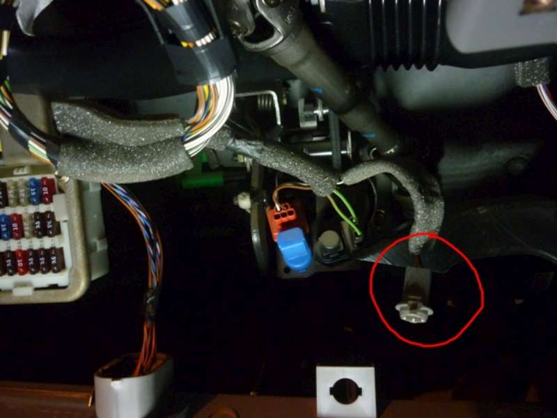

vitut píše:Wincenzou: Ja mam sice osvetleni prostoru pedalu z vyroby, ale dneska jsem mel sundany spodni plast palubky a vodice ke konektoru zarovky vychazeji z toho nejsilnejsiho svazku, ktery je dobre videt na Tve fotce. Ten kdo ma pripravu, ma konektor zalepeny v molitanu v tom dolnim ohybu svazku. Z toho se mi zda, ze u Tebe (vyjimecne) priprava asi nebude ... Jeste koukni ke spolujezdci.
Jestli je konektor zelený tak to bývá příprava kabeláže na tempomat.GROSSMIK píše:Našel jsem také a svítím ale v molitanu u řidiče je ještě jeden nezapojený konektor nevíte od čeho je? TDCI 85 2004 DEKUJI.
Najdeš tady na foru, jen je třeba taky napsat co máš za motorizaci,jinak je vidět,že vnictřní kabeláž máš,pravděpodobně i v motorovém prostoru,kdyby jsi chtěl vědět víc tak napiš na na můj SZ.GROSSMIK píše:Ano je zelený a co by to teda všecho obnášelo to dodělat celé.DĚKUJI.
