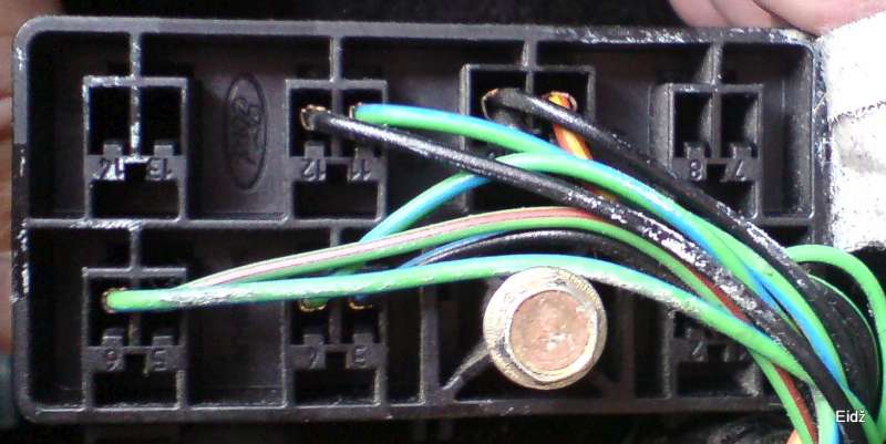

A která pozice v té multi-zásuvce pod sedačkou je vyhrazena pro čidlo pásů?
Seat Altea XL-prodáno
- Příspěvky: 25001
Re: Kontrolka zapnutí pásů
piny 19 a 20, rohova napric vystupku s piny 1 a 2
Eidž
- Příspěvky: 2224
Tak mám zásuvku jen do pinu 14
Jen mě zajímalo, jestli mám kabeláž připravenou a bude to "jen" o senzoru zatížení na sedadle a čidle na pásy.
Pin 5-6 je vyhřívání sedadla, to jsem už zjistil, protože jsem to opravoval
- Příspěvky: 25001
vyhrivani je pravdepodobne 5+6 (sedak) a 11+12 (zada) ... cidlo pasu je asi na 7+8 (3+4 predpinac) a 1+2 je airbag a 9+10 je motor polohy sedackyEidž píše:Tak mám zásuvku jen do pinu 14![]()
Tohle je tema pro FoFoII - k Tvemu autu nemam detailni elektricka schemata, jen vedeni kabelaze.
Eidž
- Příspěvky: 2224
No, tak alespoň vidíte, o co je MKI chudší
A jak se v angličtině označuje kontrola zapnutí pásů? Procházím el. schéma, ale nějak to nemůžu najít.
- Příspěvky: 25001
Seat belt buckle (switch)
- Příspěvky: 25001
Tak jinak - vahove cidlo tam taky neni. Ford nechal u spolujezdce jen airbag a predpinac. Takze je nutne dodat vahove cidlo (pravdepodobne bily konektor) a spinac do drzaku pasu (urcite fialovy).ZaQik píše:Navic vahove cidlo tam nechali, protoze podle nej vystreluji airbag ...
Eidž
- Příspěvky: 2224
Při demontáži držáku pásů, je nutné demontovat sedačku nebo se tam lze nějak dostat? Chystám se na nájezd na vrakáč, tak at jsem připravený
Jinak ve schematech pro FFI je signalizace pásů jen pro řidiče, tj. není tam váhové čidlo.
Jinak je docela možné, že moje GEM to neumí, ale stejně potřebuji pin s nějakého jiného konektoru GEM, abych to testnul - u FFI je to přivedení GND na C105, pin 18 (píšu to z hlavy, tak snad jsem to nespletl).
- Příspěvky: 25001
Kdyz jsem to zkoumal, tak jsem to vypacil tvrdym plastovym nozem primo v aute; ale zatim jsem neosazoval. Na vrakaci mi cidlo nabizeji jen komplet s predpinacem ... vybuchle pry vyhazuji a ted zrovna nemaji.Eidž píše:Při demontáži držáku pásů, je nutné demontovat sedačku nebo se tam lze nějak dostat?
