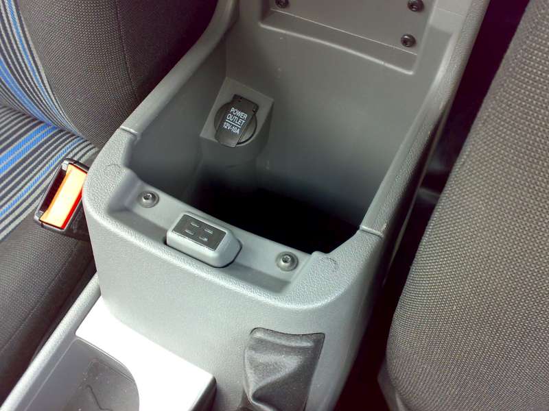

Chtěl bych si dodělat druhou zásuvku na středový panel pod loketní opěrku, nezkoušel to už někdo? Vyjde to tam s montážní hloubkou?

Teda nechápu v první řadě co to máš za loketní opěrku :o Asi nějaký první typ.
Já tam mám takovou a je tam už i zásuvka 12V
S těch fotek se zdá, že se tam asi vejde. Nebál bych se toho :wink:

Příspěvek od Nepér » 11.08.2010 18:54
Já tahal napájení z motoru do kufru k zesilovači, nebylo to tak hrozný :bebng:
Jinak to moje je asi normální opěrka před FL ne? Je to výbava "Sport".
A zásuvku už jsem koupil, tak to snad vyjde. http://shop.fkt.cz/auto-zasuvka-zapalov ... +dp112516/

Příspěvek od Nepér » 11.08.2010 23:10
Hele, vyšlo to...
Obrázek Obrázek Obrázek Obrázek Obrázek
Zítra to připojím k přední zásuvce a vrátím do auta.

Příspěvek od Nepér » 12.08.2010 21:46
Tak mám hotovo, připojil jsem to ke kontaktům přední zásuvky:
a funguje to :)
Jako by tam byla odjakživa :palec_nahoru:
