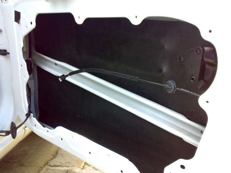

Takže mám hotovo/vytlumeno :)
Zvuk při zavírání je opravdu mnohem lepší, ale zvuk z reproduktorů ani ne. Nějaké zlepšení tam je, ale nic výrazné, těžko to někdo pocítí/uslyší.
Zbylo mě 4,3 Kg materiálu, takže autíčko přibralo na váze o 16,1 Kg.
Co mě nejvíc na*****, byly ty tři ****** čudlíky co se musí vytáhnout/zatlačit :evil: :nunu: Jinak celkem pohoda, bez problémů.

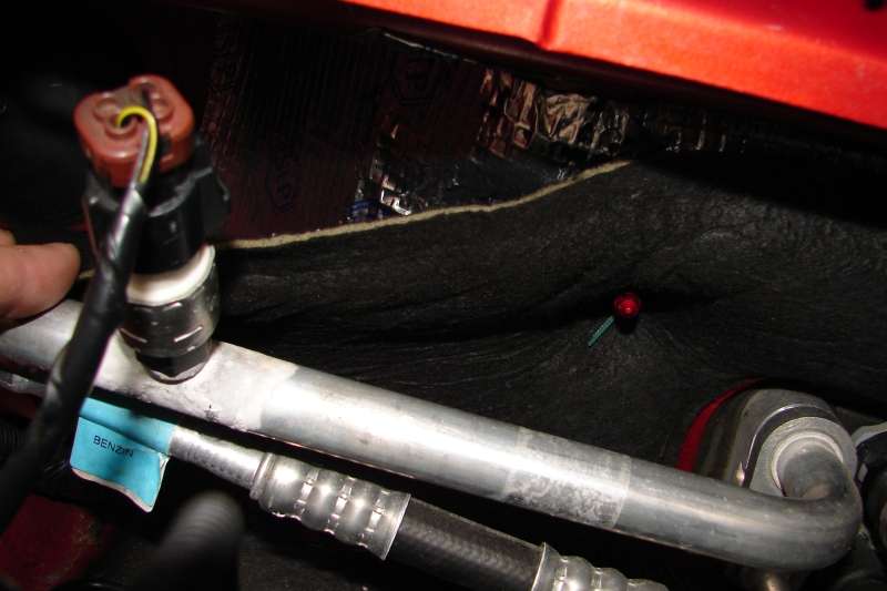

Tak jsem se konecne dostal k zatlumeni hluku motoru v kabine. Vybral jsem si STP Vibroplast M1 - 3 platy 30x40cm (cena cca 450,-). Vylepil jsem jimi prolisy na kapote, na kterou jsem pak vratil originalni deku od Fordu. Pak jsem jeste vylepil na prepazce motor/kabina ze strany motoru kazdy nahy plech co byl videt a v dosahu. Vse bez jakekoliv demontaze dilu. Prace na cca 1 hodinku.
No a vysledek - je to zase opravdu znat :hhura: . Motor je zase o dost tissi a hlavne vibrace od motoru v kabine jsou mensi, coz mi potvrdila i manzelka (nezavisly pozorovatel). V odhlucneni motoru se to uz blizi aspon k fabii :-(
Posilam par fotek pro inspiraci.
Deka podlepena Vibroplastem
a jeste jednou
a jeste jednou
Podlepena kapota
Podlepena kapota
mala deka od pana Forda na prepazce
