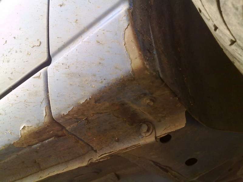

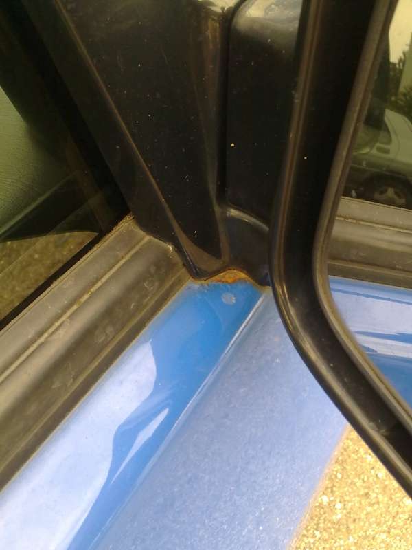

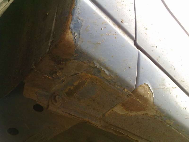

Čaute, mám problém s korozí jak vydíte...hledal jsem nějaké aktuálnější vlákno ale nenašel jsem nic :/ ... takže píši sem, pokud se to tady neuchytí, zkusím to jinde.
Každopádně...chtěl bych se vás zeptat na podrobný postup jak toto odstranit...ohledně toho spodku...z fotek je vidět, že je tam trochu silnější vrstva než je jenom lak, je to taková jakoby pěna se mi zdá..( je to jenom na prahu ale po celé jeho délce) někdo mi poradil, že to mám komplet celý sundat, že se v tom drží vlhkost nebo bordel...takže mám nebo ne?
A jak postupovat u toho zrcátka aby to bylo co nejméně vidět? Jinak vše je OK... díky moc.

mam podobny aj ked menej hrdzavy problem.
Ja som to zacal davat vsetko dolu (penu) pokial som pod nou videl hrdzu /zdrave necham asi tak/ - ocistit kartacom, odhrdzovacom na to naniest zakladnu farbu a nater na podvozky. Kedze mam cierneho a ten nater je cierno cierny tak striekanie asi nebudem riesit ale mam po ruke sprej vo farbe auta.
Na spodok sa aj tak nikto nepozera a kazdy obdivuje kapotu a dvere..
Zrkadlo dolu aby si vedel rozlisit ci je to iba farba hrdze alebo hrdza.
Vela trpezlivosti prajem :)

To iste som mal aj ja s podbehmi, auto mam 3 roky a uz som koroziu riesil 2 krat :roll: Ja som to dal lakernikovy ...

Pánové ohledně tý spešl pěny co mám po celé délce prahů vespod, nevíte co s tím? :/
