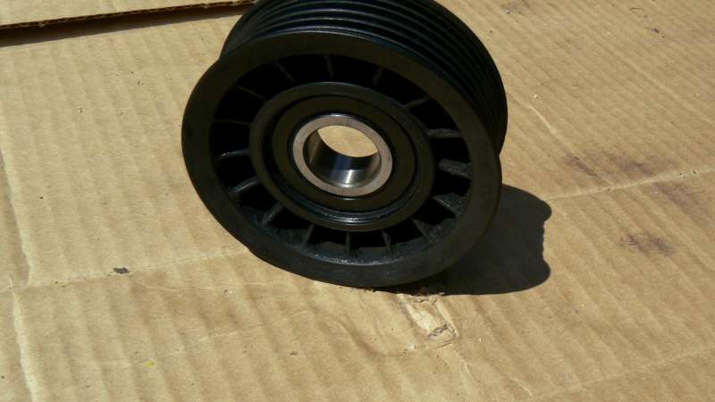

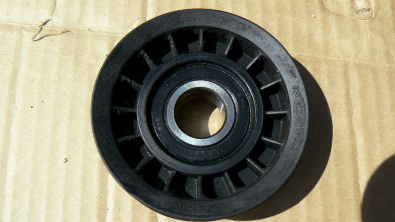

Tak jsem se do toho pustil kladku vyndal,ale přijde mi,že už ložisko někdo měnil je vidět celý a původně snad má bejt zalisovaný,co myslíte?
Kombík 1.6 16V 74kW r.v.2000
- Příspěvky: 13512
Re: Pískání vodní pumpy
řekl bych,že to je normální stav.Nalisované to tam je,tak dej pozor,ať Ti ten plast nerupne.
