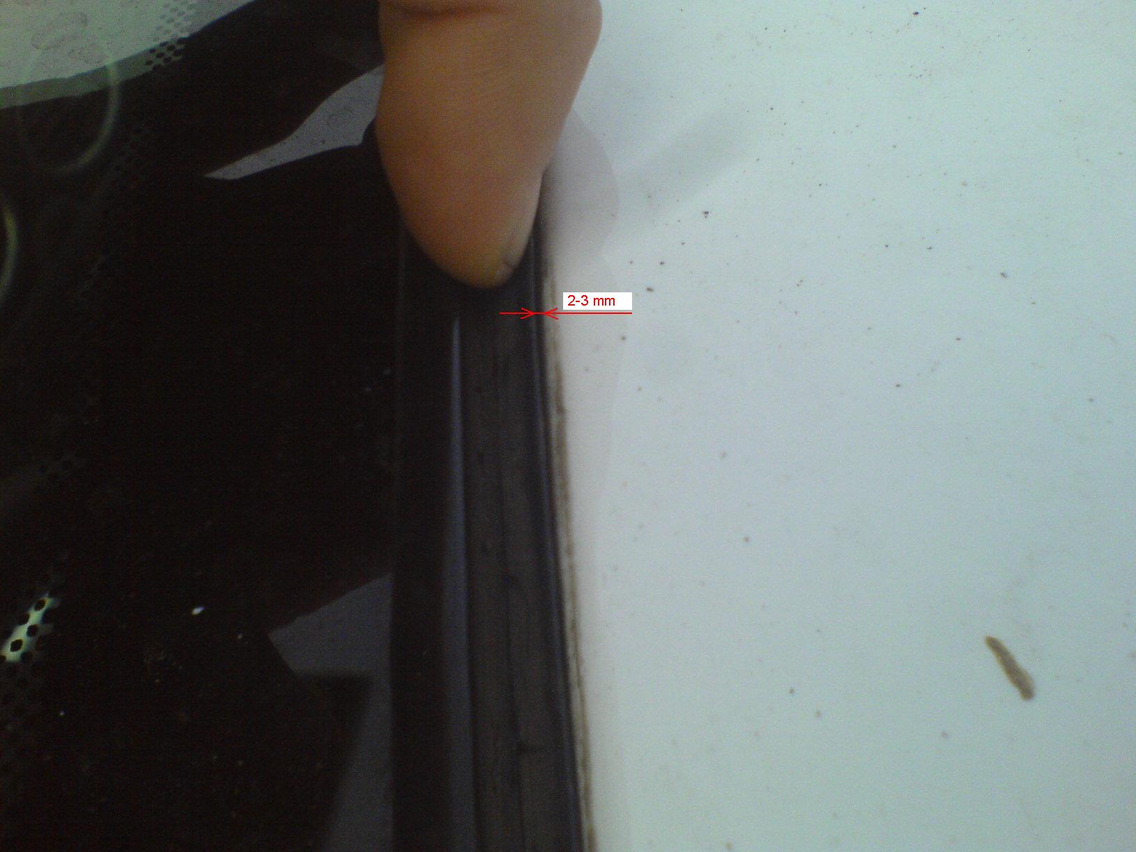

Dobrý den,
před týdenem jsem si koupil ojetého FF II, pravidelně servisovaného, od dealera Ford. Asi po dvou dnech jsem zjistil, že horní těsnění předního okna se mi za jízdy vylouplo a musel jsem ho tam ručně zastrčit. Toto se vždy opakuje po nějaké jízdě. Prostě vylezu ven a těsnení je venku. V horních rozích a i zbytek těsnění drží, jen nahoře, po celé délce, je volné a dá se s ním hýbat nahoru a dolu(nasunování a vysunování na okno) a při tom vzniká mezi karosérií a těsněním škvíra 2-3mm. Ručně, jen s pomocí klíčů, se mi těsnění nepodařilo ze skla dostat, tak nevím, co se za jízdy děje.
Moje otázka je, jak je těsnení přichyceno, jestli se lepí, nebo je tam jen nějak zacvaknuto? Uvidíme co mi na to ve fordu řeknou, jestli to opraví nebo nebo ne. No a pokud ne, jestli to lze zajistit například silikonem nebo nějakým lepidlem, ale tak, aby při případné výměně okna šlo oddělit?
Předem díky za rady
Předem díky za rady

Tak jsem s tím zajel do Forda. Technik říkal že je to tím, že je nízko nalepené okno. Nabídli mi že mi to zalepí. Tak jsem tam auto nechal a přišel za 1,5hodiny. Bylo mi sděleno, že se jim to těsnění nepodařilo vyndat, až prý to vyskočí příště tak to tam nemám vracet a dojet k nim.

Ptal jsem se známého servisáka od Auto Beni a on mi řekl,že se to čas od času vyskytuje,že to přilepují siliconem.

Hoj - stalo se mi úplně to samé, zajel jsem do autosklel, poptal se a řekli že to je tím posunutým oknem, že je nutné to přesklít-nj, chtějí kšefty... hledal jsem tedy na netu a jak tu kluci píšou - silikon RULEZ, jen to tam přilep a závada je opravená.

měl jsem stejnej problém - Focus II 2007 - a v servisu Ford Valoušek se mi omluvili, že to je chyba již od vírobce a ZADARMO mi to opravili.

Jó, tohle mi asi třikrát v krátké době taky udělalo. Od té doby ale nic, tak jsem to ještě nesilikonoval - uvidím, jestli to zase začně dělat až bude teplo.
No, je to sice chyba, ale že bych kvůli tomu ojeté auto reklamoval.. Prostě už ta guma nemá tu pružnost a Ford při výrobě zanedbal lepení - kapka silikonu jistě spolehlivě vyřeší.

Já stejný problém vyřešil nějakým lepidlem v tubě (jako silikon) a je po problému...
