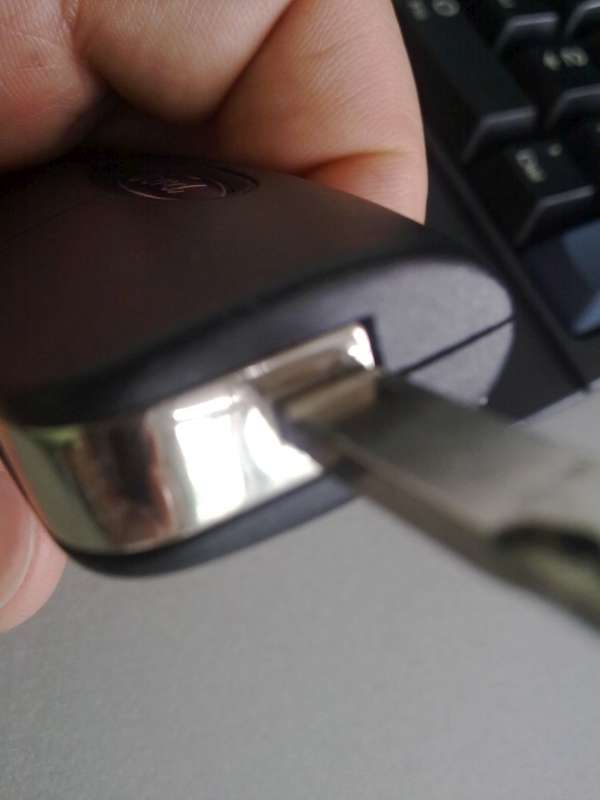

Jak dlouho už ti to takhle nehrká? Taky mě to napadlo, ale moc se mi nechtělo věřit, že to sekunďák udrží.
Jinak kdybych se rozhodl jít do nového "obalu", půjde to teda jen přehodit ty vnitřnosti?

Ja mam kvalitne lepidlo. Zaschne az vtedy, ked vytlacis vzduch spomedzi ploch.
Uz to bude minimalne pol roka az rok. Nepamatam si presne .

Tak zámek kapoty a táhlo mám namazané (suché jak troud) a při otevírání zatlačím na kapotu aby klíč nedostával takový záhul.Sobull píše:Hrká mi ten dřík. Ta samotná vybroušená planžeta je uchycená v kovové "ledvince", která se otáčí. A ten spoj planžety a ledvinky mám nějakej rozhrkanej.
No nevim jestli jste to z tohohle popisu pochopili... doma kdyžtak vyfotím.
Startuje to v pohodě, ale nerad bych se dočkal toho, že mi to jednou uplně upadne a budu v riti. Zvlášť nepříjemný je to při otvírání kapoty, tam je potřeba dost zabrat a to už mám strach.

Jaký lepidlo přesně? Taky bych to v první fázi zkusil přilepit.Anndy píše:Ja mam kvalitne lepidlo. Zaschne az vtedy, ked vytlacis vzduch spomedzi ploch.

Nevím jak Anndy, ale mně se celkem na různé věci osvědčilo Universum. Prodávají jej na různých výstavách. Jednou zachránilo moji polovičku od celkem drahé opravy kopírky, když se jí tam podařilo něco umělohmotného ulomitSobull píše:Jaký lepidlo přesně? Taky bych to v první fázi zkusil přilepit.
Lepidlo jsem kupoval už před hodně roky, je v lednici a pořád funguje. K lepení stačí jen pár kapek, takže lahvička je stále skoro plná.

Heh, to je ono, to lepidlo!!!
Tiez ho mam z nejakej vystavy .
Inak jedina nevyhoda - nelepi urcity druh plastov (neviem ako sa volaju) a ze ich v domacnosti je pozehnane .
Uz mam druhe balenie. vyhoda je v tom, ze je k tomu aj filler - plnidlo - ked mas vacsiu dieru, nalejes lepidlo, zasypes a spolu to vytvrdne do hmoty plus to drzi s materilami okolo.
Za dalsie, materialy sa spoja az ked ich zatlacis a vytlasic odtial vzduch. Cize ten kluc - zalejs kvapkov, dvoma, utries zvrchu handrickou (aby neostali stopy) a potom pritlacis a za par sekund to je.
Ked si kupis aj rozpustadlo, tak mozes ocistit zalepene povrchy od lepida, keby nahodou.
Napr. sa mi velmi osvedcilo - mal som topanky, kde popraskala podrazka v ohybe. Dal som tam lepidlo a filler a vydrzalo to 2 sezony!!!
.Inak jedina nevyhoda - nelepi urcity druh plastov (neviem ako sa volaju) a ze ich v domacnosti je pozehnane
.Uz mam druhe balenie. vyhoda je v tom, ze je k tomu aj filler - plnidlo - ked mas vacsiu dieru, nalejes lepidlo, zasypes a spolu to vytvrdne do hmoty plus to drzi s materilami okolo.

Dík chlapi, pokusím se po něčem takovém podívat. Možná ještě nějakým tekutým kovem by to mohlo jít i lépe...
Když jsi to lepil, tak jsi tu lepenou část měl úplně venku nebo jsi tam to lepidlo kydal nějak kolem toho? Připadá mi to, že bych ho moc nedostal dovnitř, kýve se to ale mezera je minimální.

Nic som nerozoberal  . Proste som si jednou rukou chytil ten kluc tak, aby som mal medzeru, druhou som tam kvapol 1, ci 2 kvapky lepidla, polozil som lepidlo, chytil vlhku utierku a utrel zvrchu kusicek lepidla, a potom zatlacil, na medzeru, chvilu podrzal a uz to drzalo.
Cela operacia na par sekund - resp. par minut.

Plnidlo je také dobré. Občas jsem jej použil. Jen bych doporučoval nejprve zasypat plnidlem a pak až kápnout lepidlo. Ztvrdne to během sekundyAnndy píše:...vyhoda je v tom, ze je k tomu aj filler - plnidlo - ked mas vacsiu dieru, nalejes lepidlo, zasypes a spolu to vytvrdne do hmoty plus to drzi s materilami okolo...
