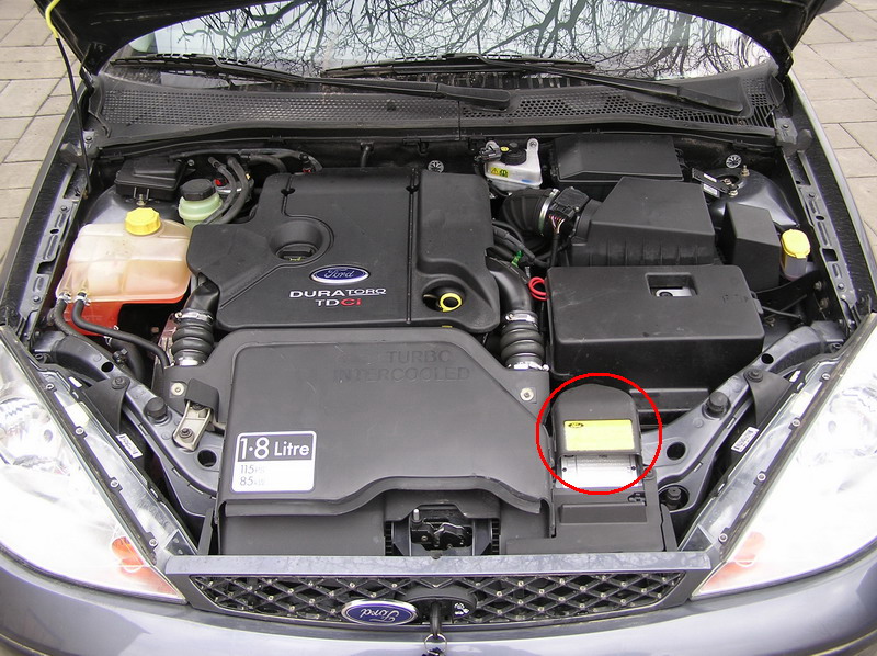

Zdravim,
možno sa spýtam blbo, ale nikde som to tu nenašiel.
Odkial nasáva focus vzduch do airboxu? Viem ze do airboxu ide zo spodu trubka, ale neviem odkial, neviem kde začína.
Mohol by mi niekto prosim poradiť? :)

Někde v masce,nebo pod bude trychtýř.

nad mříškou po pravé straně je takový černý trychtýř

Pridam instruktazni foto ...

diik :)
takto na ociach? :D myslel som, ze je to skryte niekde dole.
O tomto som si myslel, ze to ma len nieco s klimou. :?

tohlo mě zajímalo už dávno - na co je před tím vstupem ten vyvýšenej plast? Kvůli bordelu?
A pomohlo by něčemu, kdyby se ten vyvýšenej plast oddělal a vstup prodloužil až přímo k mřížce?
Případně tento vstup zvětšit? 8) Mám na mysli u benzíňáku..

To Spread: od vstupu vede dolu takova textilni hadice, ktera je stocena do tvaru U pod baterii a vstupuje zespoda do airboxu ...
To viperk: predpokladam, ze clonka tam je kvuli velkym necistotam - listi, atp. Moc si nedovedu predstavit, ze jeji odstraneni povede k citelne zmene chovani motoru. O kus dal je prece jen papirovy filtr, ktery sam o sobe je dost velka prekazka v ceste nasavaneho vzduchu ...
