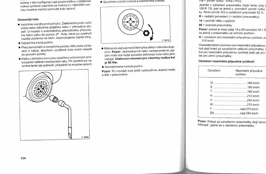

Děkujeme Medovi za ujasnění informací. m&m - z toho si už ten správný moment vybereš. Já utahuji podle příručky:
A pneuservisy ti kola utáhnou tak, že to někdy ani metrovou trubkou nepovolíš. Jistě to byla jen výjimka, ostatním záleží na dobrém jménu firmy a na každou značku vozu, na kterém servisují kola, upravují hodnotu utahovacího momentu.
hodnotou 90 Nm ocelové i hliníkové disky pro vozidlo FF1. Vše O.K.A pneuservisy ti kola utáhnou tak, že to někdy ani metrovou trubkou nepovolíš. Jistě to byla jen výjimka, ostatním záleží na dobrém jménu firmy a na každou značku vozu, na kterém servisují kola, upravují hodnotu utahovacího momentu.
