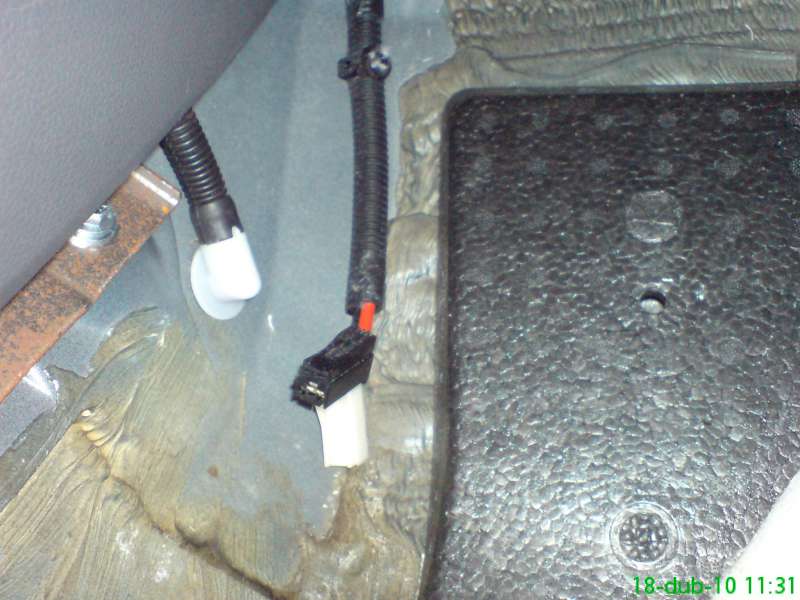

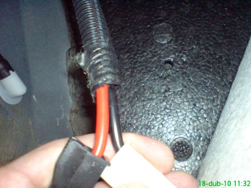

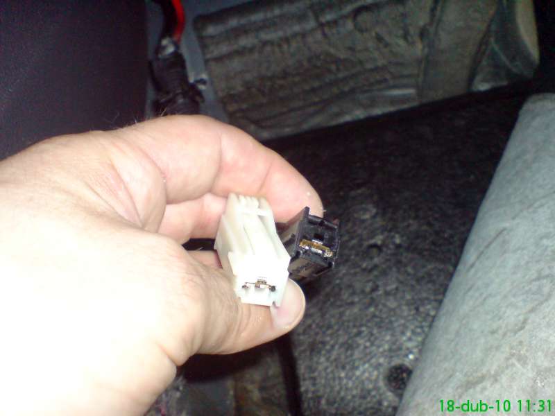

Nevíte na co jsou u spolujezdce pod kobercem tyto dva káble s konektory?
Díky.
Díky.
