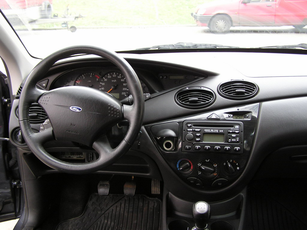

a když se zeptám blbě, jak velký je maly a velky znak? a dale jsem slyšel, že se řídící jednotka airbagů nenechá znovu aktivovat, že se musí dát vždycky jiná.. tak jak to tedy je?

Maly znak na airbagu volantu je tenhle:
Velky znak ma tenhle (omluva NEEOvi za vykradeni galerie ...):
Ty jsi mel ridicuv airbag s velkym znakem, takze musis sehnat opet sadu s velkym znakem. Odkazy, ktere jsem Ti dal na predchozi stranku, jsou na tu spravnou sadu. Ja kupoval pres ebay do FoFo 1 2004 a dostal jsem stejnou vcetne modre ridici jednotky, ktera je na 4 airbagy. Bocni pytel sezenes u nas asi lip vcetne cidla bocniho narazu, s trochou stesti i zachovaly potah sedacky (muzu se i zeptat ...).
Jinak s tou jednotkou je to asi takhle - u modelu pred FL to casto neslo znovu aktivovat. U tech novejsich to tak na 95 % jde, musis ale na diagnostiku, kde Ti smazou zaznam o nehode. Pokud zaznam smazat jde, tak se jednotka aktivuje ... Sada z ebay je vcetne jednotky, ktera bude aktivni.

Podle barvy se nejak jednotky rozlisuji, ty s malym znakem byly tusim zlute a zelene (roky 1998 - 2002), sady s velkym znakem jsou myslim modre a zlute (2003 - 2005). Koukni pod stredovy panel na jednotku airbagu - zjisti barvu a kod jednotky. Predpokladam, ze tam budes mit modrou na 4 airbagy (tata mel stejnou - r.v. 2004).
