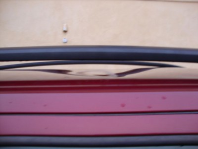

Zdravim! Měl jsem na mondeu hromadu sněhu, která zmrzla a teď když to roztálo, tak jsem našel dost promáčklou střechu :( :? Naštěstí neni lak poškozenej, tak si myslim, že by snad mohlo postačit praštit do toho zevnitř a bylo by to v poho, ale přes to čalounení to nepude. Tak se chci optat, jak se sundá čalounění, nebo případně, jestli nemáte jinej nápad, jak to vrátit do původního stavu. Díky!

toto že dokáže urobiť sneh?? 8O

ked padne zo strechy, dokaze :)
kazdopadne, keby nepomohlo buchnutie zospodu, existuje metoda na vyrovnavanie takychto preliacenin, kde nieje poskodeny lak. je to nejaka podtlakova metoda bez poskodenia laku, len si neviem spomenut ako sa vola :roll:

ked spadne zo strechy tak ano, ale toto nebolo napísané :mrgreen:
hladal som tu metodu aj tu na fore ale tiez si nespomeniem ako sa to volá..
niekto tu kvoli tomu vrátil noveho fofa, ktore bolo zničene krupobitím este pred odovzdanim.. ale neviem to najst.. kto to bol?

Co vím, tak na to jsou dvě metody - první je něco na způsob přísavky (podobná,která se používá na nošení skla) přiložíš, mačkáním se to přicucne a pak to narovnáš.
druhá metoda znamená i opravu laku - svářečkou se do plechu přiboduje třeba kus silnějšího drátu a pak se to vytáhne. potom samozřejmě opravit lak.

tu prvu som myslel.. pouziva sa hlavne po krupach
http://www.hagelservice.ic.cz/ ale som uz zachytil aj metody na vacsie preliaceniny, skusim naist

Určitě bych do toho nebouchal pěstí sám,ale radši bych to dal odborníkům...
http://www.afterstorm.cz/
http://www.krupobiti.cz/index.php?optio ... &Itemid=54
http://www.scspraha.cz/cz/uvod/
Jinak nejznámnější metoda je SMARTfix...
Téma zde na foru o této metodě je zde,případnou další debatu směřujte tam... :arrow:
http://www.ford-focus.cz/forum/viewtopi ... =smart+fix
