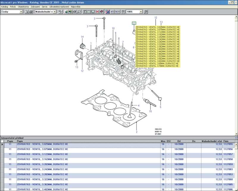

koumess
Příspěvky: 228
Registrován: 02.03.2009 21:29
Bydliště: v horách na severu
Re: Vysoká spotřeba oleje
Příspěvek od koumess » 24.02.2010 00:36
Ok. No ono to právě nejsou zrovna hydroštely,ale jakási hrníčková zdvihátka.Prej velmi kvalitní materiál, takže nic není potřeba seřizovat - patrně na věčné časy a nikdy jinak... z toho důvodu asi existuje nabídka zdvihátek v různých tloušťkách :) (obr.)
Problém stím nemám,jen mě to zajímá. Ty gufera na ventilech je dobré vyměnit i preventivně,po nějakých deseti letech provozu ikdyž má auto najeto poměrně málo a spotřeba oleje je v normě. V minulosti se mi to osvědčilo.
