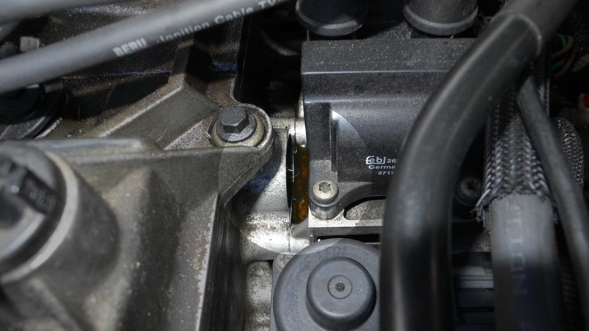

Tak jsem dnes koukal do motoru. Našel jsem jen jedno místo (na pravé části motoru) kde byla louže oleje. Hodím sem fotku ... Jinak nic zvláštního tam nebylo. Ale brejlil jsem do toho jen tak na ulici před barákem, ze spodu se pořádně nepodívám, rampu nemám.

Přidávám pár fotek. To místo s louží je vyznačeno na druhé fotografii, na první je kapánek oleje kolem svíček. Ale to kolem těch svíček byly spíš zaschlý olej. Ještě jsem se koukal do nádobky s chlad. kapalinou a olej v ní nebyl.
Libor71: já to řešit budu, pokud by to byl to přetěsnění tak to raději udělám. Třeba to pomůže i ve spotřebě benzínu. Pokud to bude něco horšího, tak leda jiný motor :(

Co si vlastně pod tím pojmem "přetěsnění motoru" mám představit? Co všechno se v ideálním případě přetěsňuje? Jaký materiál musí vyměnit?
Mě řekl mechanik až týden na servis. To by týden musel těsnit celý auto. Je mi jasné, že odmašlit to taky není sranda, ale týden?

podle mě to přetěsnění = výměna gufer ventilů, je jich 16 takže 500 tak odpovídá a nic víc v tom určitě nebude, jen to není úplně easy...
tohle je podle mě příčina spotřeby oleje tak do 1l /1000km (nebo na pístních kroužkách), při větší spotřebě bych už hledal kde to teče za chodu motoru při zvýšených otáčkách

DavidF píše:podle mě to přetěsnění = výměna gufer ventilů, je jich 16 takže 500 tak odpovídá a nic víc v tom určitě nebude, jen to není úplně easy...
přesně, mě práci odhadli na celý den ( 12 hod )
