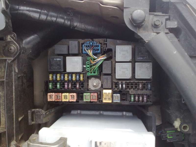

poradí mi někdo jestli mám to nezávisle topení?jde to zjistit tady z těch pojistek?
Ford mondeo combi rv.01 2.0 TDDi 85 KW
- Příspěvky: 4257
- Registrován: 16.12.2009 13:04
Re: Topení - Mondeo
Podívej se pokud máš kde pod auti pod motor,dávalo se k přednímu nárazníku mám to tam i já (Webasto) je k tomu přívod paliva a hadice s vodním okruhem a malý výfuk a v autě bys měl mít taky nějaký ovladací panýlek pokud nemáš dálkač.
- andre.magnat.toulenu
- Příspěvky: 128
- Registrován: 20.12.2009 14:33
Re: Topení - Mondeo
zdá se mi že v autě žádný panýlek nemám.musím sundat kryt motoru abych to zjistil?
