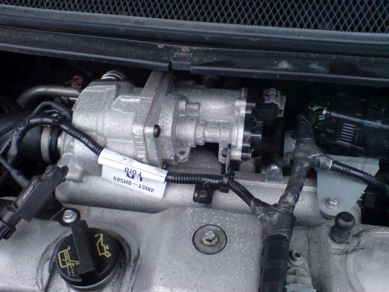

Je to EGR ventil,nebo ne?Navštívil jsem servis a spolu s gumovou hadicí k turbu mě to stálo 16415 kaček.

To jsme na tom úplně stejně.Taky jsem to tady nikde nenašel.

to je ono je to soucast sani. na stary 1.8 pred cca2004 to bylo taky tak akorat tam to stoji 6000,-

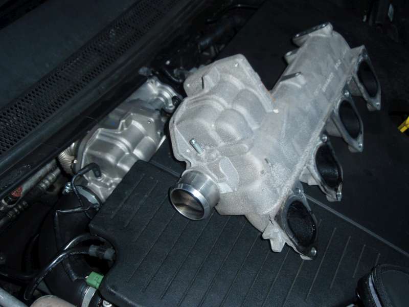

Dobrý den
potřeboval bych poradit co je tohle za součást motoru mechanik mi tvrdil ze je to AGR
