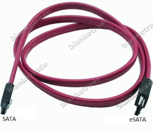

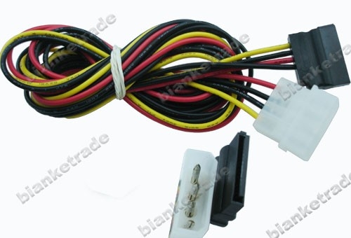

Potrebujem pripojit normalny sata hdd cez esata port tak, aby bol hot swapable. Mam kabel sata <-> esata a napajaci kabel pre sata hdd. Problem je, ze to funguje, iba ked restartnem pc, alebo ked dam v disk managemente rescanovat harddisky. Potrebujem, aby to fungovalo ako usb, pripojim - funguje, a potom to cez Safely remove hardware odpojim. Lenze aj v momente, ked ten hdd je v systeme, v Safely remove hardware nie je viditelny, su tam len interne hdd.
Win7 x64, pouzivam AHCI. Vie niekto pomoct?
