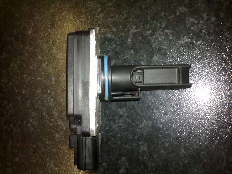

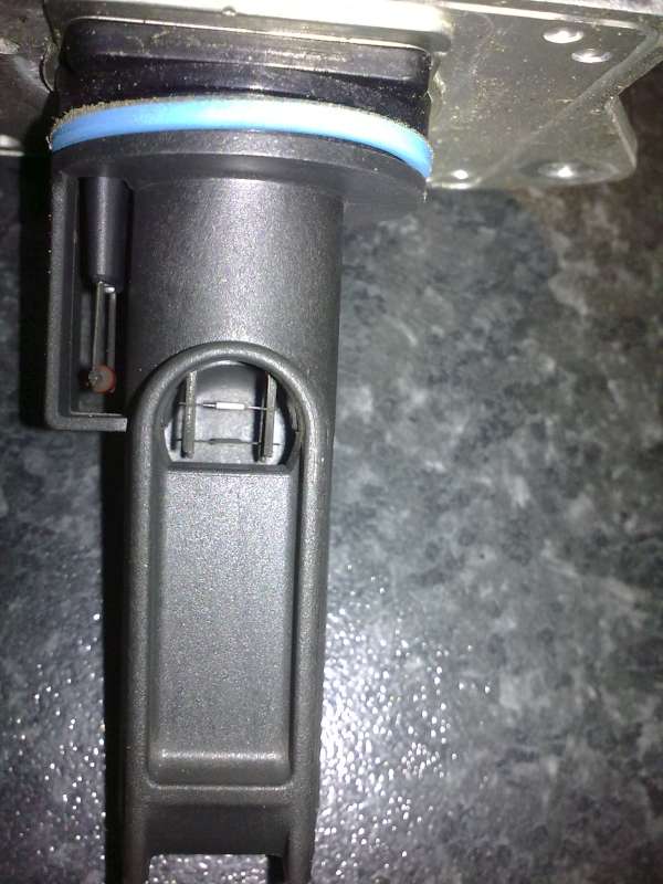

Takhle vypadá moje váha vzduchu a bude asi dost problém se k té špiavé pružince nějak dostat :roll:
Na youtube jsem našel video jak na to borec rovnou stříká sprej na karburátory, ale já mám obavy abych to tím tlakem nepoškodil... A zrovna ten typ co má by se tak dobře čistil v lázni, nebo štětečkem :roll:

Ta pružinka se jmenuje termistor (tepelně závislý rezistor). Já to čistil u TDCi lihem a štětečkem, šlo to v pohodě. Rozhodně nepoužívat nic mastnýho (WD40 apod.), jak se někde doporučuje! Termistor musí být čistý, aby měl pouze kontakt se vzduchem a nic se na něj nelepilo. Iggyrock

U toho zadního a méně přístupného je vidět, že jsou nečistoty. Je možné, aby to mělo vliv na to chování co jsem popisoval a to čištění by pomohlo?
Mám něco jako kontaktol tak tím to případně taky nečistit?
Zítra bych si koupil štěteček a zkusil to vyčistit buď tím lihem, nebo kontaktolem (podle doporučení).
Po vyčištění je teda potřeba na chvíli odpojit baterie a pak už můžu normálně vyjet, nebo ještě něco s tím autem dělat jako nechat na volnoběh několik minut (jak jsem někde četl), nebo podobné věci?

Kontaktol určitě ne, je mastnej aby odpuzoval vodu z kontaktů! Termistory jsou pevně přiletované, takže tím toho moc nevylepšíš. Nejlepší je opravdu kvalitní líh a jemný štěteček. Odpojit baterku bys měl tak jako tak pokud budeš MAF odpojovat. Po vyčištění zase vše připoj (baterku až naposled) a normálně jezdi dál. ECU se sama nastaví podle aktuálních podmínek. Tovární (defaultní) hodnoty se nastaví právě tím restartem, při jízdě se pak nastavuje jednotka na aktuální podmínky stylu jízdy a okolního prostědí. Iggyrock
