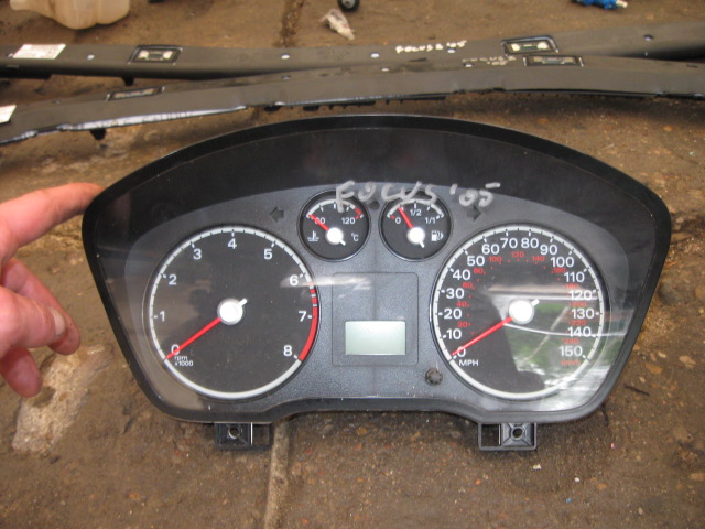

Takze spatna zprava :( dnes tu mam focuse, patrne asi tady z klubu 9A3 5852 a ten je skoro v zakladu s tim uuuuplne prvnim pristrojakem a tam to proste nemuzu rozchodit, nastavit vsechno jde, ale nefunguje to....... prikladam foto pristrojaku, aby pro priste nedochazelo k tomu ze sem nekdo pojede zbytecne...

zirafak
Příspěvky: 8970
Re: Tempomat
Příspěvek od zirafak » 11.08.2009 11:53
Anglicke budiky :idea:
Samantus

Re: Tempomat
Příspěvek od Samantus » 11.08.2009 12:15
zirafak píše:Anglicke budiky :idea:
jde o segmentovy lcd, rok 2004-2005

Příspěvky: 19243
Re: Tempomat
Příspěvek od foki » 11.08.2009 15:52
tzn bez palubniho pocitace ?

Samantus
Příspěvky: 294
Bydliště: Choltice-Svincany
Re: Tempomat
Příspěvek od Samantus » 12.08.2009 10:15
peters111 píše:Jj, to jsem já :D . Pokud by měl někdo na půjčení budíky s kontrolkou tempomatu na zkoušku byl bych mu vděčný.
nejde tak ani o kontrolku, ale potrebujeme proste budiky s bodovym LCD ten segmentovej (ano foki bez palubaku) je naprd :-)
