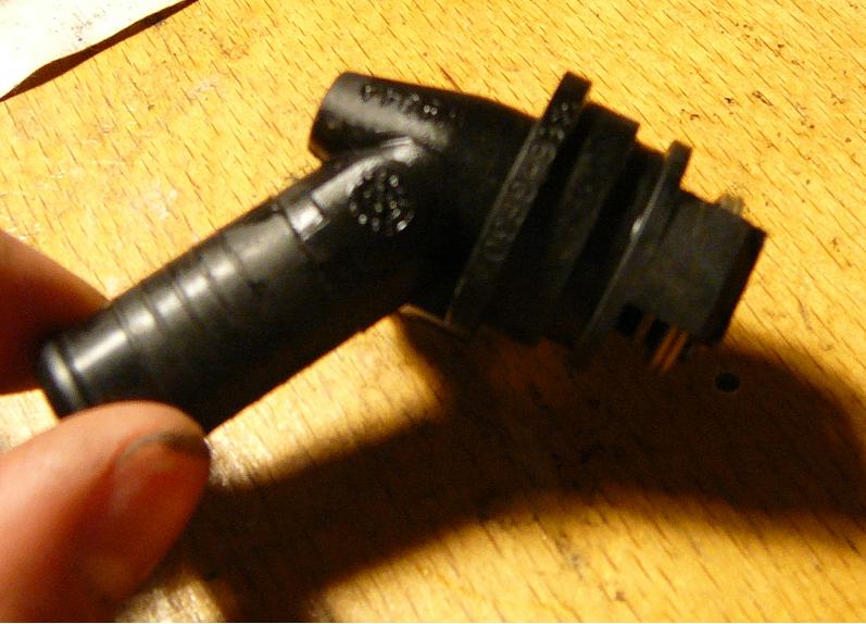

je ve vodni pumpe.uz jsem ho vymenil.Zacne foukat cca po 2-3km teplej vzduch,provozni teplota tak za 7km.Hodne moc zalezi na terenu.Jeste by to chtelo ten dekl pod motor,protouze bych rek,ze se hodne podchlazuje,napriklad pri vyhozeni kvaltu jde teplota slusne dolu.TAKZE JEDNOZNACNE TO U ME VYRESIL TEN TERMOSTAT VE VODNI PUMPE!!!!po vymene jsem zkusil stary byl stale otevreny.Za novy chteli 508kč.Mam to nafoceny,jestli chcete muzu to sem dat.DIKY Vsem za rady

tak to je super jestli máš fotky tak je sem šoupni, a jak to šlo vyměnit?

Predstavoval jsem si to snadneji.ale asi po 1hodine hotovo,odvzdusneno,ozkouseno.bacha se musi davat na O krouzek,aby se neprestrih,takze namaznout.Prikladam foto termostatu,finis je 1128018.Menil jsem to bez vypousteni chladici kapaliny,mensi unik jsem zachytil do hrnce.Pristup nic moc,vyndal jsem si tu trubku z ERG ventilu,tim sem se uz nato lip dostal.Ono to propousteni toho termostatu se da zjistit lehce,staci po chvilce jizdy sahnout na tu hadici co jde z pumpy do chladice oleje,nesmi byt tepla.Ja ji mel teplou,prakticky hned.
