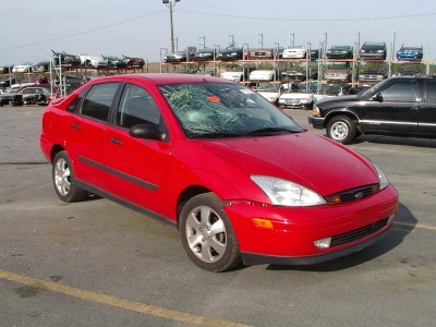

Příspěvek od polytar » 25.03.2009 16:15
Mno, takhle to vypadalo když jsem ho kupoval...
Ford Focus SE 2.0 [96 kw] rv. 2001 - AmerikaObrázek

Příspěvek od maxo111 » 25.03.2009 17:42
Sranda, z fotky to vyzera ozaj iba na taku lightku ... 8O
