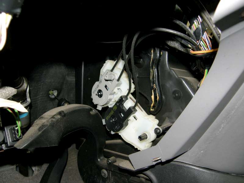

Jemar
Příspěvky: 1700
Bydliště: čáslavsko
Re: Kolečko ovladače rozvodu vzduchu
Příspěvek od Jemar » 10.04.2009 10:54
Tady je malá nápověda.
dawo
Příspěvky: 28
Registrován: 28.03.2009 14:24
Příspěvek od dawo » 10.04.2009 11:35
Myslíš to táhlo pro ovládání rozdělovací klapky? Tak to je ok.
Ford Focus 1.6 ti-vct Ocean Blue 18" ST K&N
Ford Focus 1.8 tddi silver 17"
Peter
Příspěvky: 326
Bydliště: Zlate Moravce
Příspěvek od Peter » 10.04.2009 17:50
dnes som tento problem vyriesil streknutim oleja na retaze na vyznacene miesto kliecko sa otaca uplne lahucko bola tam uz zaschnuta vazelina preto ti to ide az ked sa to zohreje :wink:
Ford Focus r.v. 99 1.8TDDi Trend 3dv Panther black
Jemar
Příspěvky: 1700
Bydliště: čáslavsko
Příspěvek od Jemar » 10.04.2009 17:57
Jj to je ono, to jsem měl na mysli. V mém odkaze v min. příspěvku tohle řešil Jozkablack. Buď promazat nebo vyměnit tu kulisu.
